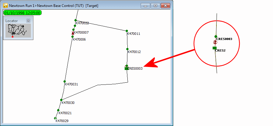

  1. 現在のウィンドウでシミュレーションが開いていない場合は、シミュレーションをメイン ウィンドウにドラッグします。貯水池 CRES2 の周囲をズームインします。
    Zoomed in Network

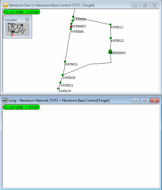

  2. Long section pick (ロング セクション ピック)ツールを選択し、ジオプランの空白エリアをクリックします。空のロング セクション ビューが表示されます。必要に応じて、Pan (パン)ツールとズーム オプションを使用してジオプラン ビューの表示を調整します。
    Empty Long Section view

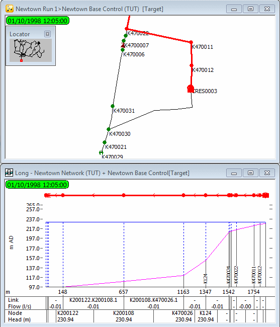

  5. 選択のロング セクション ビューが表示されます。次に、ロング セクション ビューでラベルをいくつか設定します。これは、シミュレーションの実行時に目的のパラメータの検証を視覚化するのに役立つ貴重な機能です。これを行うには、ロング セクション ビューを右クリックし、[プロパティ]を選択します。
    • [長いラベル]セクションで、[設定]ボタンをクリックします。
    • この例では、[ネットワーク ラベル フィールド設定]ダイアログ(シミュレーションがある場合にのみ使用可能)で次のパラメータを選択します。
      • [ノード]に[head (水頭)]
      • [管]に[flow (流量)]
    • 各ダイアログで[OK]をクリックします。
      Adding Long Labels to the Long Section View display

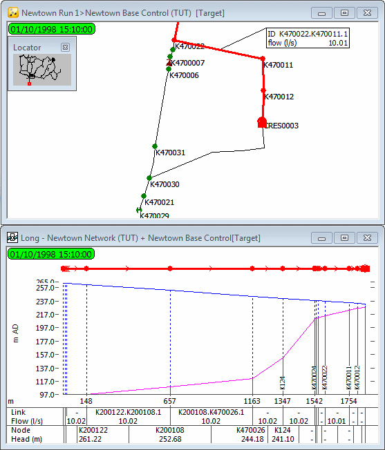

  7. 貯水池につながる管の 1 つにラベルを追加します。シミュレーションをリプレイします。ロング セクションにより、ポンプのスイッチをオン/オフにしたときの流量の変化が示されます。実際の値は、ジオプラン ラベルとロング セクション ビューの下部に表示されます。
  8. シミュレーションを実行し、特定の時間に一時停止して、その特定の時間での値を観測できます。この例では、リプレイ ボタンを使用してシミュレーション時間を 15:10 に設定します。水が貯水池から需要に逆流していることがラベルで示されます。
    Replaying the Simulation and looking at the results in the Long Section View
