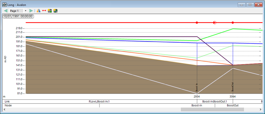

ロング セクション ウィンドウ
このウィンドウには、選択した一連のネットワーク オブジェクトの長さの断面が表示されます。
このウィンドウを開く方法の 1 つは、[ツール]ツールバーから Long section pick (ロング セクション ピック)ツールを選択し、ジオプランのノードまたはリンク オブジェクト(またはラン)をクリックすることです。その他の方法については、「ロング セクションを表示する」を参照してください。

ツールバー ロング セクション ウィンドウのツールバー
ロング セクションのコンテキスト メニュー
ロング セクションを右クリックすると、次のオプションを含むメニューが表示されます。
