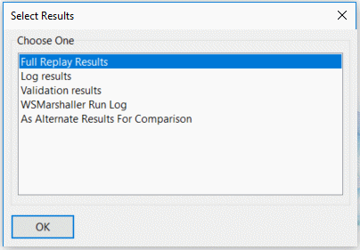

  1. Newtown Base Control シミュレーション(ラン グループの「Network Run 1」ラン内)を右クリックします。[名前を付けて開く]を選択します。オプションのリストが表示されます。
    Select Results dialog

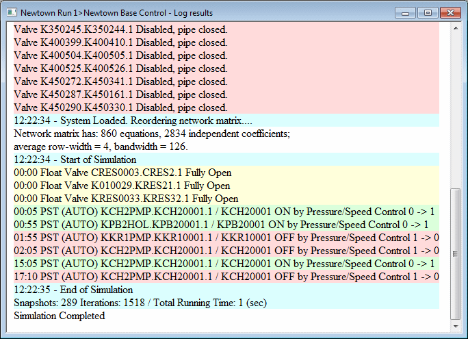

  2. [ログ結果]オプションをクリックし、[OK]をクリックします。テキスト ウィンドウに、シミュレーション中に実行されたアクションのログが表示されます。
    Log Results

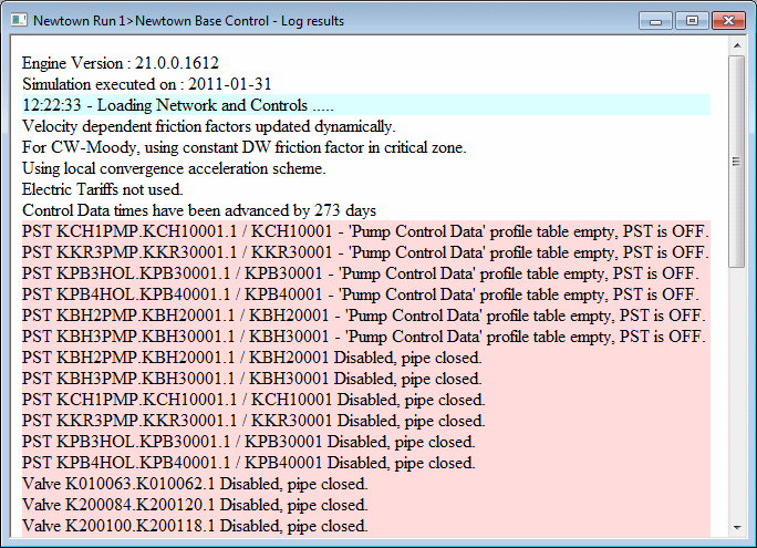

  3. スクロール バーを使用してレポート内を移動し、シミュレーションに問題が発生した可能性があることを示すメッセージがないか確認します。シミュレーションに問題が発生した場合、生成されるデータの信頼性が低下する可能性があります。
  4. 背景色はメッセージのタイプを示しています。
    • ログの最下部までスクロールします。薄い緑色のメッセージは、ポンプがオンになっていることを示しています。ピンク色のメッセージは、ポンプがオフになっているときに使用されます。黄色のメッセージはバルブが開いていることを示し、青色のメッセージは一般情報を示しています。

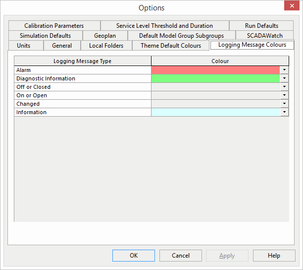

    • [ツール] [オプション]を選択し、[ログ メッセージの色]タブをクリックします。ここでは、各メッセージ タイプに使用される色が表示されます。
      Logging Message Colours
    • カラー パレットから別のシェーディングを選択するには、色のドロップダウンをクリックします。
    • [OK]をクリックして変更を保存するか、[キャンセル]をクリックして色を変更せずにそのままにします。
