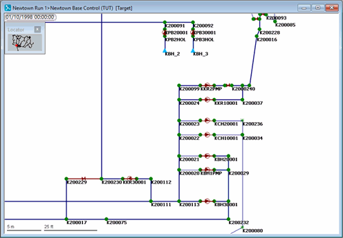

    • [ラン]グループと Newtown Run 1 ランを開きます。Newtown Base Control シミュレーションをメイン ウィンドウにドラッグします。ネットワークが表示されます。
    • ジオプラン ウィンドウのサイズを大きくし、Zoom in (ズームイン)ボタンと Pan (パン)ボタンを使用して、ネットワークの北の中央にある吐き口につながる南西のポンプ場が含まれているネットワークの部分をズームインします。
      Network zoomed in

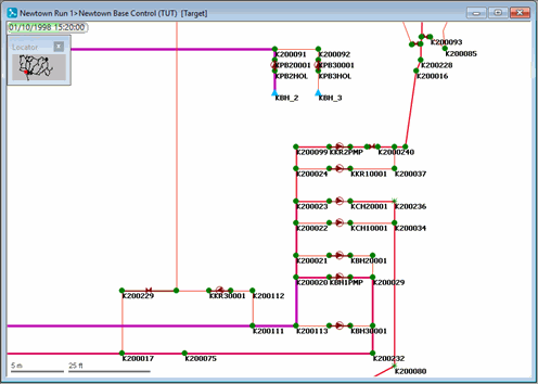

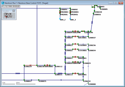

  2. リンクに矢印を追加して、流れの方向と強さを示すことができます。
    • ネットワークを右クリックし、コンテキスト メニューから[プロパティ & テーマ]を選択します。
    • [管]行の[テーマ]の下にある[編集]をクリックして、管オブジェクト レイヤーのレイヤー テーマ エディタを開きます。
    • Flow Strength という名前のサブテーマを作成し、[フィールド]リストから[sim.flow (流量)]を選択します。このパラメータは、シミュレーションが存在する場合にのみ使用できます。
    • [プロパティ]リストで、[ライン色]の選択を解除し、[矢印][矢印スタイル]を選択します。
    • [範囲テーマ]セクションで、値の数を 5 に増やします。
    • [矢印]列で、5 番目の値を 5 に設定し、同じ列の[自動テーマ]をクリックします。[描画スタイル プレビュー]領域には、各流量値に対して管がどのようになるかが表示されます。[矢印]列の負の値は逆になった矢印として表示されることに注意してください。
    • [OK]をクリックして、レイヤー テーマ エディタと[ジオプラン プロパティとテーマ]ダイアログを閉じます。
  3. [リプレイ]ツールバーの Play (再生)ボタンをクリックして、シミュレーションをリプレイします。管中の流量のレベルと方向は、リンク上にある矢印の数で示されます。ポンプのオン/オフを切り替えると、ポンプ場に接続された管を通る流量がどのように変化するかを確認できるはずです。シミュレーションの現在の日時は、ジオプラン ウィンドウの左上隅に表示されます。シミュレーションをもう一度再生する場合は、まず Rewind (巻き戻し)ボタンをクリックする必要があります。ツールバーのその他のボタンでは、シミュレーションのリプレイ方法をコントロールできます。たとえば、シミュレーションを一時停止する、一度に 1 タイムステップずつ前後に移動する、シミュレーションの最後にジャンプするなどができます。
    Replaying the Simulation

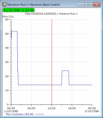

  4. ネットワークの任意のポイントの各種パラメータに対するシミュレーションの影響をグラフで表示できます。たとえば、特定のリンクを通る流量のグラフを表示できます。
    • Graph (グラフ)ボタンをクリックし、リンクまたはノードをクリックします。ダイアログが表示され、使用可能なパラメータが一覧表示されます。[Ctrl]キーを押しながらパラメータをクリックすると、複数のパラメータを選択できます。パラメータを選択解除するには、そのパラメータを再度クリックします。
    • ダイアログからパラメータを選択し、[OK]をクリックします。グラフが表示され、サイズを変更することができます。
    • 次の例では、シミュレーション期間中の管内の流量を示し、ポンプのスイッチがオンおよびオフになったときに流量がどのように変動するかを示しています。赤い垂直の線は、シミュレーションの現在の時間を示します。
      Example of Graph

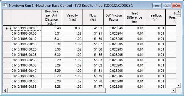

  5. Graph (グラフ)ボタンを使用して、[Ctrl]キーを押したままネットワーク オブジェクトをクリックすると、特定のリンクまたはノードの結果のグリッドを表示できます。結果の表示が完了したら、グリッドを閉じます。
    Pipe Grid

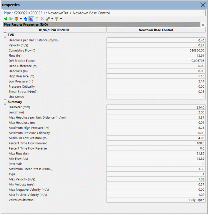

  6. Properties (プロパティ)ツールを使用して、リンクまたはノードのプロパティを表示できます。
    • シミュレーションを特定の時間に進めてから、オブジェクトをクリックします。
    • ツールバーの[結果の表示] Show results アイコンを使用して、現在のタイムステップにおける選択したオブジェクトの結果を表示します。
      Results

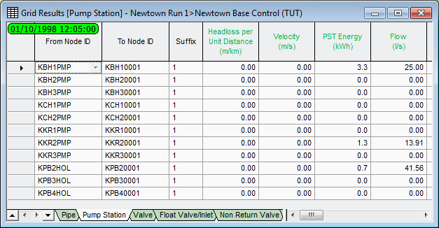

  7. シミュレーションの進行に応じて、グリッド上に時系列データを表示できます。
    • Rewind (巻き戻し)ボタンをクリックして、シミュレーションを巻き戻します。
    • [ウィンドウ] | [グリッド ウィンドウ] | [リンク結果]を選択します。
    • [ポンプ場]タブをクリックします。
    • Play (再生)ボタンをクリックします。パラメータの値は、シミュレーションの進行に伴って変化します。
      Grid Results for the Pump Stations
    • 結果を表示したら、グリッドを閉じます。他のタイプのリンクのパラメータ値を監視したり、(ノード結果グリッドを使用して)ノードのパラメータを監視したりすることもできます。

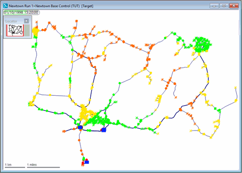

ノードでの水圧を表示するテーマを設定する
  1. ノード オブジェクト レイヤーのサブテーマを作成し、Node Pressure という名前を付けます。
  2. フィールド[sim.pressure (水圧)]を選択します。このパラメータは、シミュレーションが存在する場合にのみ使用できます。
  3. [プロパティ]リストで、[色]が選択されていることを確認します。
  4. [範囲テーマ]領域で、次の操作を行います。
    • 値の数を 4 に増やします。
    • 値として、<、15 m、45 m、60 m と入力します。([固定]列のボックスにバツ印を付けると、値を変更できます)。
    • 必要に応じて、[ライン色]列のドロップダウン ツールから個々の色を選択して、デフォルトのラインのカラー スキームを赤、緑、黄、オレンジなどに変更します。
  5. [適用]をクリックしてジオプランへの影響を表示します。
  6. シミュレーションをリプレイして、ネットワーク全体の水圧の変化を確認します。
    Pressure Theme

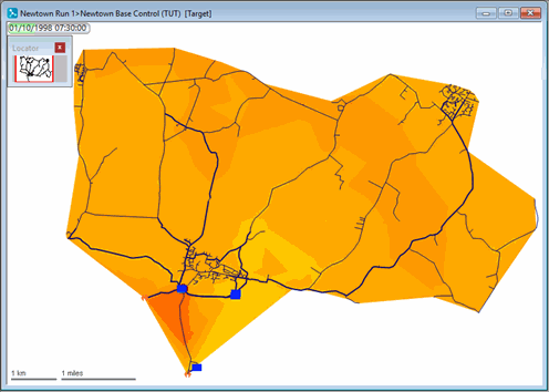

ネットワーク全体の水圧コンターを表示するテーマを設定する
  1. コンター オブジェクト レイヤーのサブテーマを作成し、Pressure Contours という名前を付けます。
  3. 値の数を 11 に増やし、最後の値として 100 m と入力して、[自動スケール]をクリックします。
  4. [OK]をクリックしてエディタを閉じ、[OK]をクリックしてダイアログを閉じます。
    Pressure Contours Theme
  5. シミュレーションをリプレイします。

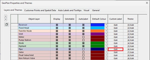

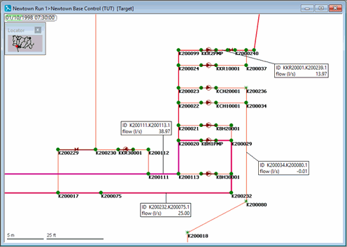

ラベルを追加して特定のリンクの値を表示する
  1. 前述の Flow Change サブテーマを読み込むか作成します。
  2. [ジオプラン プロパティとテーマ]ダイアログの[レイヤーとテーマ]ページの管オブジェクト レイヤーの行で、[カスタム ラベル]列の[編集]ボタンをクリックします。
    Custom Label Edit button for Pipe object layer
  3. [カスタム ラベル設定: 管]ダイアログの[内容]ページで、[flow (流量)]を選択し、[OK]をクリックします。
  4. Label (ラベル)ツールを選択します。
  5. リンクをクリックして、そのリンクのラベルを表示(または非表示に)します。
  6. ラベルをドラッグして新しい位置に移動します。
  7. 追加の管にラベルを追加し、はっきり見えるように移動します。
  8. シミュレーションをリプレイします。ラベルは、シミュレーション時の管を通る流量を示します。[カスタム ラベル設定]ダイアログで他のフィールドを選択すると、各ラベル ボックスに複数の値を表示できます。また、リンクの他のタイプやノードのラベルを追加することもできます。
    Evolution of flow as the simulation progresses
