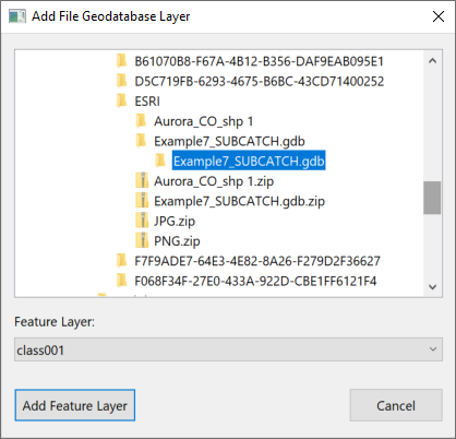

[ファイル ジオデータベース レイヤーの追加]ダイアログ
このダイアログは、[レイヤー タイプ]が[ファイル ジオデータベース]に設定されている場合に[GIS レイヤー管理]ダイアログから[レイヤーを追加]をクリックすると表示されます。
このダイアログでは、ファイル ジオデータベースのどのフィーチャ レイヤーをジオプラン ウィンドウで追加の GIS レイヤーとして使用するかを選択します。まずファイル ジオデータベースが含まれているフォルダを選択し、次にジオプランに表示するデータが含まれているフィーチャ レイヤーを選択します。
