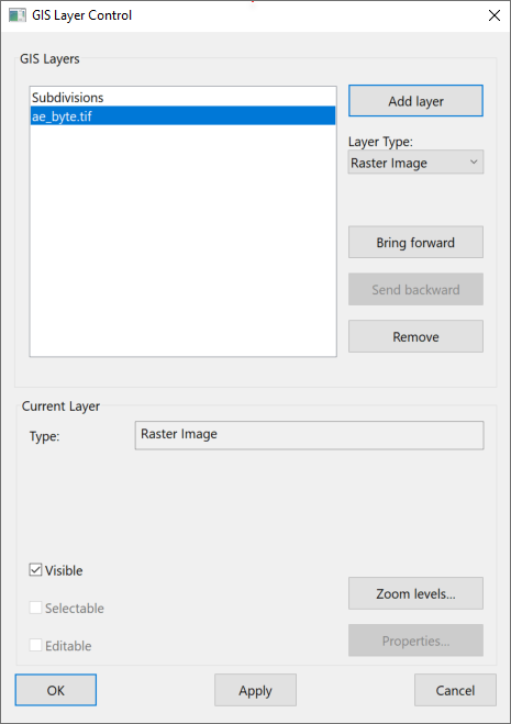

[GIS レイヤー管理]ダイアログ
[GIS レイヤー管理]ダイアログは、ジオプラン ウィンドウでのレイヤーの表示方法を選択するために使用します。このダイアログは、ジオプラン ウィンドウを右クリックし、コンテキスト メニューから[レイヤー管理]を選択すると表示されます。
InfoWorks WS Pro は、MapXtreme、MapX、ArcGIS のマップ コントロールをサポートしています。
このダイアログを使用して、ESRI ArcGIS または PBBI MapXtreme を GIS コンポーネントとして使用する場合に、ジオプラン ウィンドウにレイヤーを表示する方法を選択します。
すべてのレイヤーは、表示順序を上下に移動したり、追加および削除したり、削除せずに一時的に非表示にしたりすることができます。また、ズーム レベルが特定の範囲外に移動したときに、レイヤーを自動的に非表示にすることもできます。

ダイアログには、ジオプランに現在読み込まれているレイヤーが一覧表示されます。レイヤーは表示されている順序でビューに追加され、リストの先頭にあるレイヤーは他のすべてのレイヤーの上に表示されます。
次のボタンを使用すると、表示されるレイヤーを変更できます。
[画層を追加する]
注: ArcGIS Maps をマップ コントロールとして使用する場合に適用されます。
レイヤー タイプが以下に設定されている場合:
  • ウェブ マップ
    [ウェブ マップ レイヤーを追加] ダイアログが表示され、目的のオンライン マップ レイヤーを選択できます。レイヤーを選択して[OK]をクリックすると、ウェブ マップ レイヤー名が[GIS レイヤー]ボックスに追加されます。
  • シェープファイルまたはラスター イメージ
    Windows の[開く]ダイアログが表示され、目的のファイルを参照できます。ファイルを選択して[開く]をクリックすると、そのファイルが[GIS レイヤー]ボックスに追加されます。
  • ファイル ジオデータベース
    [ファイル ジオデータベース レイヤーの追加] ダイアログが表示され、目的のフィーチャ レイヤーを参照できます。レイヤーを選択してから[フィーチャ レイヤーを追加]をクリックすると、レイヤー名が[GIS レイヤー]ボックスに追加されます。
前へ移動
選択したレイヤーを表示順序内で前方に移動します。
後方に移動
選択したレイヤーを表示順序内で後方に移動します。
選択したレイヤーをリストの上に移動します。
選択したレイヤーをリストの下に移動します。
追加
新しいレイヤーを追加します。
削除
表示からレイヤーを削除します(データには影響しません)。
各レイヤーの表示プロパティは、次のように変更できます。
表示
このボックスをオンにすると、ジオプランにレイヤーが表示されます。
選択
このボックスをオンにすると、レイヤー内のアイテムを選択できるようになります。
(WMS レイヤーと ArcGIS Server マップ レイヤーを選択可能にすることはできません)。
編集可能
このボックスをオンにすると、レイヤー内にある基礎となるデータを[GIS レイヤー情報]ダイアログで編集できるようになります。詳細については、「GIS レイヤー データを表示および編集する」を参照してください。(WMS レイヤーと ArcGIS Server マップ レイヤーを編集可能にすることはできません)。
ズーム レベルまたは地図スケール
[レイヤー表示]ダイアログが表示され、GIS レイヤーを適用するレベル範囲を指定できます。
プロパティ
[レイヤー プロパティ]ダイアログが表示されます。これを使用して、現在のレイヤーのシンボルの形状、サイズ、および色を変更できます。
注: 上記は、WMS レイヤー、ArcGIS Server マップ レイヤー、または ArcGIS Maps (ファイル ジオデータベース)レイヤーには適用されません。
リストの現在の行のレイヤーが WMS レイヤーの場合は、[プロパティ]ボタンをクリックすると、[ウェブ マップ サービス プロパティ]ダイアログが表示されます。このダイアログには、ウェブ マップ サービスに関する詳細情報が示され、レイヤーの表示設定を編集することができます。
現在選択されているレイヤーが ArcGIS Server マップ レイヤーの場合は、[プロパティ]ボタンは無効になります。ArcGIS Server マップ レイヤーのプロパティを表示するには、ご利用の GIS ソフトウェアを使用してください。
