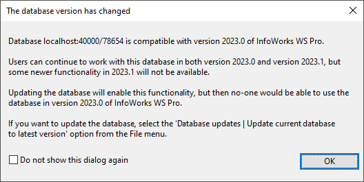

データベース バージョン変更ダイアログ
データベース バージョン変更ダイアログは、新しいバージョンのInfoWorks WS Proをインストールするときに表示されます。これにより、現在のデータベースのバージョンが変更されることと、最新バージョンに更新した場合の影響が通知されます。
このダイアログには、[次回からこのダイアログを表示しない]チェックボックスが含まれています。このチェックボックスをオフ(既定値)にすると、このデータベースを開くたびにこのダイアログが表示されます。
このチェックボックスをオンにすると、今後このダイアログは表示されません。
SQL Server データベースまたは Oracle データベースへの更新はすべて、SQL スクリプトを使用して手動で実行する必要があります。この場合は別のダイアログが表示されます。
