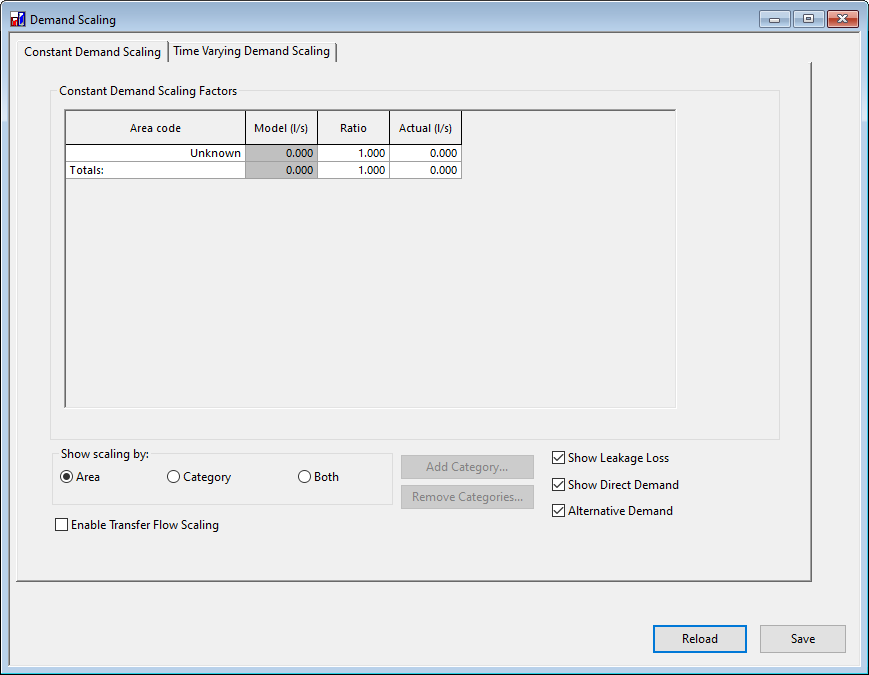

[需要スケーリング]ダイアログ
需要スケーリング エディタは、ノードに割り当てられた既存のモデル需要に乗算係数を適用することにより、需要と中継流量のグループを調整するために使用されます。
需要エディタで定義できるスケーリング係数には、次の 2 つのタイプがあります。
需要スケーリングを開いて編集するには、モデル グループ ウィンドウまたはエクスプローラ ウィンドウからメイン ウィンドウの背景に[需要スケーリング]をドラッグするか、右クリックしてコンテキスト メニューから [開く] を選択します。需要スケーリングで値を更新できる現在のネットワークがない限り、[需要スケーリング]を開くことはできません。
[需要スケーリング]を開いたときに、現在のネットワークに関連付けられている代替需要がある場合、[需要スケーリング]に代替需要の値が既定で表示されます。
