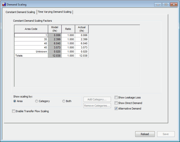

エリア コード
需要スケーリングをエリア コード別に表示するには、 [スケーリング表示:] セクションで [エリア] オプションを選択します。
ノードのエリア コードは、ノード プロパティ シートの[ノード定義]ページで定義されます。
ネットワーク内のすべてのノードのエリア コードが、需要スケーリング グリッドの [エリア コード] 列に表示されます。エリア コードのないノードに対する需要は、[不明]エリア コード行にグループ化されます。
[中継流量スケーリング] オプションがオンの場合、中継ノードに割り当てられた流量が需要スケーリング グリッドに含まれ、シミュレーション中にスケーリング係数が中継ノード プロファイルに適用されます。
[エリア コード] 列は読み取り専用です。このリストは InfoWorks WS によって管理されます。ネットワークの変更内容でリスト(およびモデル需要値)を更新するには、 [再読み込み] ボタンを使用します。

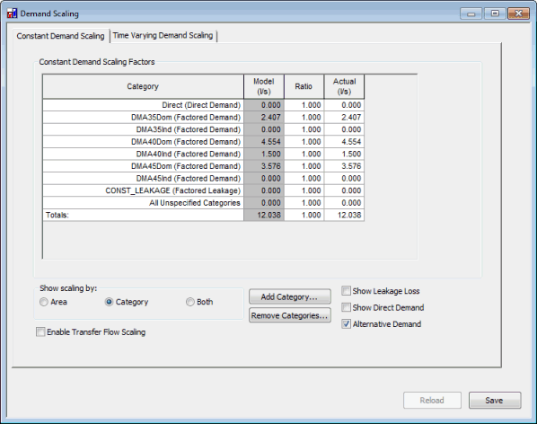

需要カテゴリー
需要スケーリングを需要カテゴリー別に表示するには、 [スケーリング表示:] セクションで [カテゴリー] オプションを選択します。
需要スケーリング グリッドには、0 個以上の需要カテゴリーを表示できます。需要カテゴリーを追加するには、需要ダイアグラムが開いている必要があります。
  • 需要カテゴリーを追加するには、 [カテゴリーの追加] ボタンをクリックするか、グリッド内を右クリックしてコンテキスト メニューから [需要カテゴリーの追加] を選択します。[需要カテゴリーを選択]ダイアログが表示されます。追加する需要カテゴリーのタイプを選択し、ドロップダウン リストからカテゴリー名を選択します。ドロップダウン リストには、現在の需要ダイアグラムに含まれるが、需要スケーリング グリッドにはまだ追加されていない、選択したタイプのすべての需要カテゴリーが含まれます。または、[需要カテゴリーを選択]ダイアログ[全カテゴリー] ボタンをクリックして、現在の需要ダイアグラムのすべての需要カテゴリーを需要スケーリング エディタに追加します。
  • 需要カテゴリーを消去するには、 [カテゴリーの消去] ボタンをクリックします。[消去するカテゴリーを選択] ダイアログが表示されます。消去するカテゴリーをドロップダウン リストから選択し、 [OK] をクリックします。または、グリッド内で、消去するカテゴリーの行を右クリックし、コンテキスト メニューから [カテゴリー <カテゴリー名> の消去] を選択します。
グリッドに追加されていないカテゴリーの需要は、[指定されていない全カテゴリー]カテゴリー行にグループ化されます。
[中継流量スケーリング] オプションがオンの場合、 [中継流量] カテゴリーが需要スケーリング グリッドに追加され、シミュレーション中にスケーリング係数が中継ノード プロファイルに適用されます。

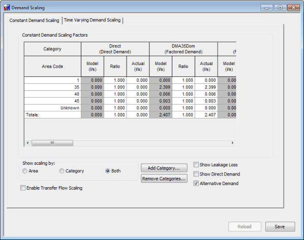

両方
エリア コードと需要カテゴリーの両方で需要スケーリングを表示するには、 [スケーリング表示:] セクションで [両方] オプションを選択します。
需要が、エリア コードと需要カテゴリーの両方で表示されます。
  • ネットワーク内のすべてのノードのエリア コードが需要スケーリング グリッドに表示されます。エリア コードのないノードに対する需要は、[不明]エリア コード行にグループ化されます。
  • 0 個以上の需要カテゴリーをグリッドに追加できます。(需要カテゴリーの追加と消去の詳細については、上記の「カテゴリー」セクションを参照してください。)グリッドに追加されていないカテゴリーの需要は、[指定されていない全カテゴリー]セクションにグループ化されます。
  • [中継流量スケーリング] オプションがオンの場合、 [中継流量] カテゴリーが需要スケーリング グリッドに追加され、シミュレーション中にスケーリング係数が中継ノード プロファイルに適用されます。
一定需要のスケーリング エディタ
パラメータ 説明
スケーリング表示:
スケーリング係数グリッドの表示オプションを選択します。
  • エリア: エリア コード別に需要スケーリングを表示します。
  • カテゴリー: 需要カテゴリー別に需要スケーリングを表示します。
  • 両方: エリア コードと需要カテゴリーの両方で需要スケーリングを表示します。
[一定需要のスケーリング係数]グリッド
モデルと実際の需要の間の一定のスケーリング係数を入力するために使用するグリッド。
[比率] または [実際] フィールドを編集できます。もう片方のフィールドは自動的に更新されます。
説明
カテゴリ
[スケーリング表示:][カテゴリー] または [両方] に設定されている場合に表示されます。
ノード プロパティ シートの[ノード需要]ページに表示される需要カテゴリーです。
エリア コード
[スケーリング表示:][エリア] または [両方] に設定されている場合に表示されます。
ノード プロパティ シートの[ノード定義]ページに表示されるエリア コードです。
エリア コードが設定されていないノードは、[不明]エリア コード行にグループ化されます。
モデル名
モデルから計算された需要。これは、需要スケーリングが行われる前にモデルに割り当てられた平均需要です。
これらの値は読み取り専用で、InfoWorks WS によって保持されます。値(および該当する場合はエリア コードのリスト)を更新するには、 [再読み込み] ボタンを使用します。
[比率]
モデルの需要と実際の需要の比率。この値を編集すると、実際の需要が自動的に調整されます。
実際 需要スケーリングが適用された後の需要。この値を編集すると、比率が自動的に調整されます。

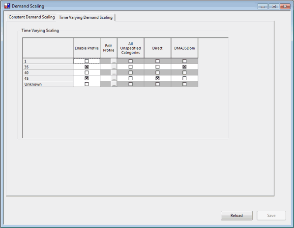

時変動需要のスケーリング
[時変動需要のスケーリング]ページは、ネットワーク内の需要に適用されるスケーリング係数の時系列プロファイルを定義するために使用されます。
[時系列スケーリング]グリッド
説明
エリア コード
エリア コードが設定されていないノードは、 [不明] エリア コード行にグループ化されます。
プロファイル
シミュレーションの実行時に時系列プロファイルを適用するには、このチェックボックスをオンにします。
エリアでプロファイルが有効になっていない場合、その行の他のすべてのセルが無効になります(グレー表示されます)。
プロファイルを編集
Ellipsis button ボタンをクリックすると [TV 需要スケーリング エディタ] が表示され、そこでプロファイルを表示または編集することができます。
注:
1 つのエリアに対して指定できるのは、1 つの時系列スケーリング プロファイルのみであることに注意してください。
ドロップダウンからプロファイル タイプを選択します。
  • 24 時間: 24 時間のスケーリング プロファイルを入力します(HH:MM)。
  • 7 日: 7 日間のスケーリング プロファイルを入力します(日、HH:MM)
  • 絶対値: 絶対日時を使用してスケーリング プロファイルを入力します(日付、HH:MM)。
指定されていない全カテゴリー
グリッドに追加されていないカテゴリーの需要は、 [指定されていない全カテゴリー] 列にグループ化されます。
このチェックボックスをオンにすると、最初の列に表示されているエリア コードを持つノードの指定されていない全カテゴリーに、時系列プロファイルが適用されます。
グリッドにカテゴリーを追加するには、エディタの[一定需要のスケーリング]ページで [カテゴリーの追加] ボタンを使用します。
エリア コード列
グリッドに追加された需要カテゴリーごとに列が表示されます。
需要カテゴリーのチェックボックスをオンにすると、最初の列に表示されているエリア コードを持つノードのそのカテゴリーに時系列プロファイルが適用されます。
