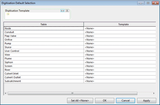

このダイアログを使用して、デジタル化テンプレートに保存されているテンプレートを選択します。このテンプレートは、新しいネットワーク オブジェクトの作成時に既定値を設定するために使用されます。
このダイアログは、[ツール]メニューから[デジタル化デフォルト値]を選択した場合に表示されます。
このダイアログの設定は、[ジオプラン プロパティとテーマ]ダイアログの[全般]ページで、[デジタル化デフォルト値で新規オブジェクトを初期化]ボックスがオンになっている場合に適用されます。
| 項目 | 説明 |
| [デジタル化テンプレート]ボックス | 既定値の設定に使用するテンプレートを含むデジタル化テンプレート。デジタル化テンプレートをモデル グループ ウィンドウからこのボックスにドラッグするか、[参照]ボタンを使用し、デジタル化テンプレートを検索して、開くことができます。 |
| テーブルとテンプレートのグリッド |
各ネットワーク オブジェクトに使用するテンプレートは、グリッドの[テンプレート]列のドロップダウン リストから選択することで、オブジェクト タイプにマッピングできます。各ドロップダウン リストには、選択したデジタル化テンプレートのうち、その行のオブジェクト タイプに対応するテンプレートのみが含まれます。 |
| すべて設定<なし> | 既存のマッピングを消去し、すべてのフィールドを[<なし>]に設定するために使用します。テンプレート マッピングは、以前のダイアログ使用時から維持されます。 |
| OK | テンプレート マッピングに加えた変更を適用し、ダイアログを閉じる場合に使用します。 |
| キャンセル | 最後に変更を適用した後に加えられた変更を元に戻し、ダイアログを終了する場合に使用します。 |
| 適用 | テンプレート マッピングに加えたすべての変更を適用する場合に使用します。 |
