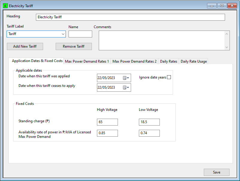

[電気料金表]ダイアログ
電気料金表は、供給エリア内のポンプ場の電力使用状況に対する課金スキームをまとめて説明する個々の料金表の集まりです。
電気料金表エディタは、この料金表データの表示と編集の両方に使用されます。
電気料金表エディタを開くには、モデル グループ ウィンドウで電気料金表コンポーネントを右クリックし、コンテキスト メニューから [開く] を選択します。
[ヘッダー]領域
項目 説明
ヘッダー
電気料金表のタイトル。
料金表ラベル
電気料金表には、多くの個別の料金表レートを含めることができます。このドロップダウン リストを使用して、現在表示されている料金表レートを変更します。
新規料金表を追加(ボタン) [料金表ラベル]ダイアログを使用して、新しい料金表レートを[料金表ラベル]リストに追加します。
料金表を削除(ボタン) [料金表ラベル] ボックスに表示されている料金表レートを削除します。削除の確認を求めるメッセージが表示されます。
名前
ここでは、 [料金表ラベル] ボックスに現在表示されている個々の料金表の長い名前を入力することができます。
コメント
ここでは、 [料金表ラベル] ボックスに現在表示されている個々の料金表のコメント テキストを入力することができます。

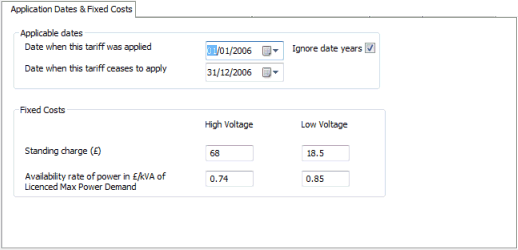

[適用日と固定費]ページ
このページには、料金表の開始日と終了日、およびそれに関連するスタンディング チャージ(固定費)が表示されます。
項目 説明
適用可能な日付
この料金表の適用日
料金表の開始日。
この料金表の廃止日
料金表の終了日。
日付年を無視(チェックボックス)
プロファイルはシミュレーションの年ごとに繰り返されるため、この機能は複数年にわたってシミュレーションを実行する場合に便利です。
このボックスをオンにすると、[日次レートの使用状況]ページと[最大電力需要率]ページで指定された適用日の年部分が無視されます。
日次レートの使用状況のプロファイルと最大電気料金の値は、指定された日と月に従って適用されます。
固定費
固定費は 1 ヵ月あたりのコストとして入力されます。
スタンディング チャージ
供給ネットワークへの接続に対する一括払い。
ライセンスされた最大電力需要の [ ]/kVA での電力稼働率
容量料金とも呼ばれます。電力は、最大レベルまで利用可能であることがサプライヤーによって保証されています。これは、その保証された電力に対する継続費であり、最大量が使用されているかどうかに関係なく徴収されます。

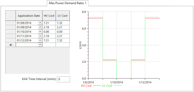

[最大電力需要率]ページ
電力会社が最大電力使用量に対して請求する料金と、それらの料金が適用される日付範囲を定義します。
電力会社は、需要のピークを減らすために、最大電力使用量に対して料金を請求する場合があります。
これらのページでは、最大電力需要率料金を 2 セット定義できます。
グリッドには、高電圧供給および低電圧供給の一連の最大電力需要率と、この料金が適用される開始日付が含まれています。料金は、グリッドに入力された次の適用日まで適用されます。料金はグラフにも表示されます。
項目 説明
適用日
定義した最大電力率料金が適用される開始日付。料金は、次の適用日で新しい料金が定義されるまで適用されます。
HV コスト
最大高電圧供給のコスト。
LV コスト
最大低電圧供給のコスト。
kVA 時間間隔
コストの計算に使用する最大電力需要を決定するために、電力結果を平均化する時間間隔。

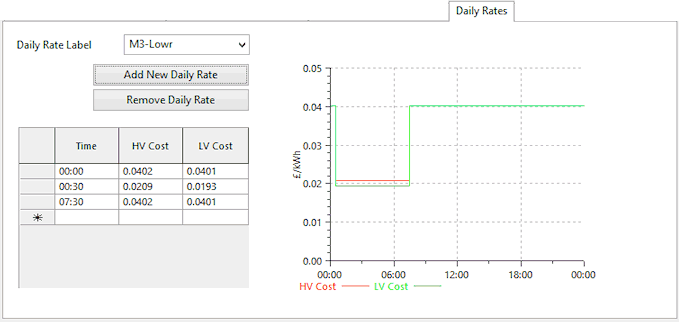

[日次レート]ページ
このページでは、1 つまたは複数の日次レートを定義できます。日次レートは、電気料金が 1 日を通じてどのように変化するかを定義します。
特定の日次レートがいつ適用されるかについては、[日次レートの使用状況]ページ(以下で説明)を使用して定義します。
グリッドには、高電圧供給および低電圧供給の一連の料金と、この料金が適用される開始時刻が含まれています。料金は、グリッドに入力された次の時刻まで適用されます。料金はグラフにも表示されます。
項目 説明
日次レート ラベル(ドロップダウン リスト) 表示または編集するために、今表示される日次レートを選択するために使用します。
新しい日次レートを追加(ボタン) [日次レート ラベル]ダイアログを使用して、[日次レート ラベル]リストに新しい日次レートを追加します。
日次レートを除去(ボタン) [日次レート ラベル] ドロップダウンに現在表示されている日次レートを削除します。削除の確認を求めるメッセージが表示されます。
時間
定義された料金が適用される開始時刻。料金は、グリッドに入力された、新しい料金を定義している次の時刻まで適用されます。
HV コスト
高電圧供給のコスト。
LV コスト
低電圧供給のコスト。

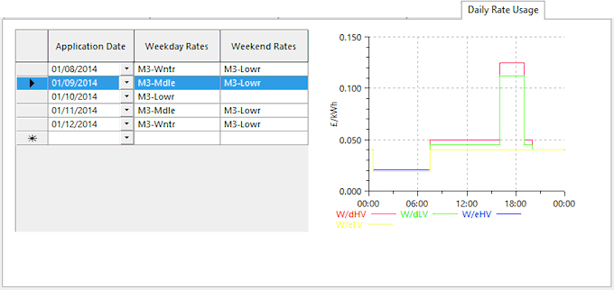

[日次レートの使用状況]ページ
このページでは、特定の日付に適用できる日次レートを定義します。
グリッドには、ドロップダウン リストから選択された一連の日次レートと、各日次レートが適用される開始日付が含まれています。日時レートは、グリッドに入力された次の適用日まで適用されます。
項目 説明
適用日
定義されたレートが適用される開始時刻。レートは、グリッドに入力された、新しいレートを定義している次の時刻まで適用されます。
平日のレート
月曜日から金曜日まで適用されます。空白のままにすると、これらのレートが毎日適用されます。
週末のレート
土曜日と日曜日に適用されます。空白のままにすると、平日のレートが毎日適用されます。
グラフ 日次レート グリッドの行を選択すると、選択した日次レート パターンのグラフが表示されます。
