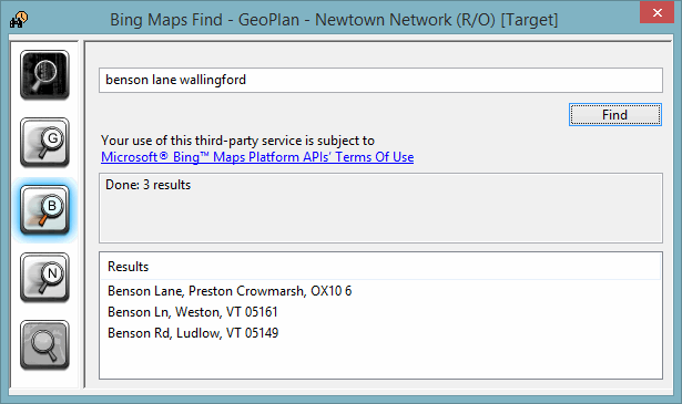

このページは、Bing マップのジオコーディングで完全なアドレスまたは部分的なアドレスを指定して、ネットワーク オブジェクトを検索する場合に使用します。この機能が動作するためには、ジオプランで座標系を選択しておく必要があります(「座標系を選択する」を参照)。
このページは、[操作]ツールバー ボタンをクリックし、ダイアログの左パネルで[Bing マップ検索]アイコンを選択すると表示されます。
Bing Maps Find page
検索を実行するには、次のようにします。
  1. 検索フィールドに場所のアドレスの全体または一部を入力します。
  2. [検索]をクリックして、そのアドレスを検索します。すべてのメッセージは読み取り専用のメッセージ ペインに表示され、すべての検索結果は[結果]ペインに表示されます。
  3. [結果]ペインでアドレスをクリックすると、ジオプランは選択したアドレスを中心にして表示されます。
