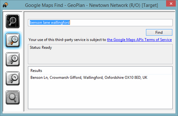

検索を実行するには、次のようにします。
  1. 検索フィールドに場所のアドレスの全体または一部を入力します。
  2. [検索]をクリックして、そのアドレスを検索します。すべてのメッセージは読み取り専用のメッセージ ペインに表示され、すべての検索結果は[結果]ペインに表示されます。
  3. [結果]ペインでアドレスをクリックすると、ジオプランは選択したアドレスを中心にして表示されます。
