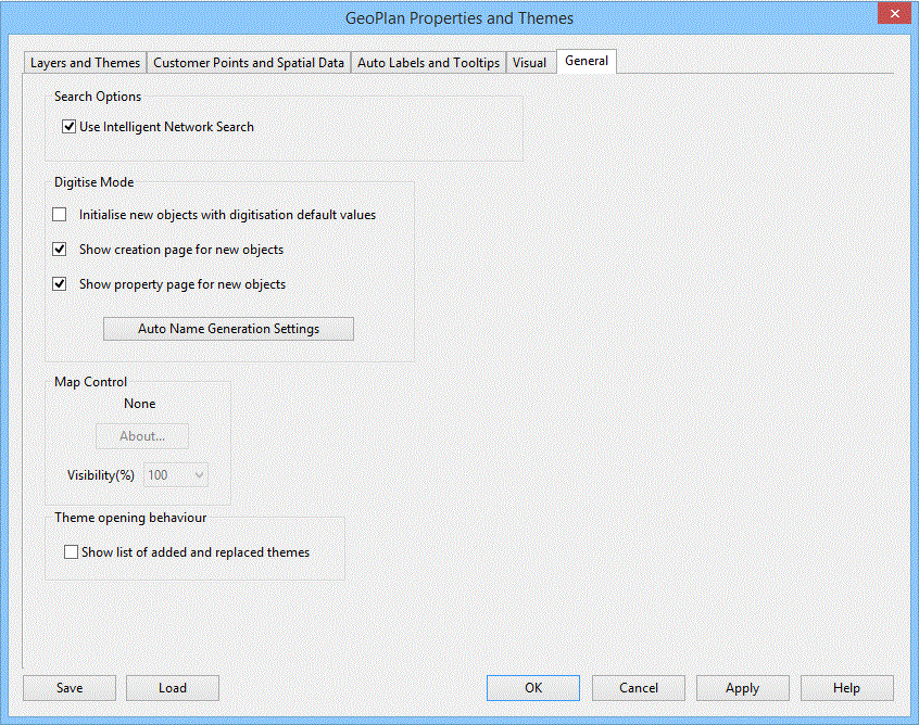

[ジオプラン プロパティとテーマ]ダイアログ - [全般]ページ
このページには、ジオプラン、デジタル化モード、および現在のマップ コントロールに関する基本情報が表示されます。
このページを開くには、ジオプランを右クリックし、[プロパティ && テーマ]を選択してから[全般]タブをクリックします。
設定内容は、現在のジオプラン ビューでのみ使用されます。現在のジオプラン ウィンドウを閉じると、設定は失われます(ただし、「[ネットワーク編集プロパティ - 保存オプション]ダイアログ」を参照)。
GeoPlan Properties and Themes - General page
オプション
説明
検索オプション<so>けんさくおぷしょん
[インテリジェント ネットワーク検索を使用]チェックボックスをオンにすると、異なるオブジェクト タイプが重なり合っているジオプラン上のオブジェクトを選択したときに、[複数選択]ダイアログが表示されなくなります。
たとえば、インテリジェント ネットワーク検索がオフの場合、リンクに接続されているノードをクリックすると、そのノードと接続されているリンクの選択ダイアログ リストが表示されます。インテリジェント ネットワーク検索がオンの場合にノードをクリックすると、そのノードのみが選択されます。
デジタル化モード<so>でじたるかもーど
このページで、さまざまなデジタル化オプションをオンにすることができます。これにより、各オブジェクトの作成時にデータを追加する必要なく、ノードとリンクをすばやく追加できます。
オプション
説明
デジタル化デフォルト値で新規オブジェクトを初期化
新しく作成されたネットワーク オブジェクトで既定値を使用する場合に、このチェックボックスをオンにします。使用する既定値を選択するには、[デジタル化のデフォルトの選択]ダイアログを使用して、デジタル化テンプレートからネットワーク オブジェクトにテンプレートをマッピングします。
新規オブジェクトの作成ページを表示
このチェックボックスをオフにすると、オブジェクトの作成後にオブジェクト命名ダイアログが表示されなくなります。これが機能するためには、[ノード名の自動生成]を有効にする必要があります。
新規オブジェクトのプロパティ ページを表示
名前の自動生成設定 ノード名の生成設定を編集する場合にクリックします。このボタンをクリックすると、[ネットワーク オプション]ダイアログが表示されます。
マップ コントロール<so>まっぷこんとろーる
このセクションには、現在のマップ コントロールが表示されます。
[詳細情報]ボタンをクリックすると、現在のマップ コントロールの[詳細情報]ボックスを表示できます。
現在のマップ コントロールを変更する方法については、「現在のマップ コントロールを変更する」を参照してください。
ジオプランのマップ背景は、[透過性(%)]ドロップダウンを使用してフェードできます。この設定は印刷には影響せず、マップの背景の透過性は常に 100% になります。
テーマを開く際の設定
[追加/置換テーマのリストを表示]オプションをオンにすると、保存されたテーマを読み込むときにジオプランに表示されるテーマのセットの変更の一覧が含まれるログが表示されます。
