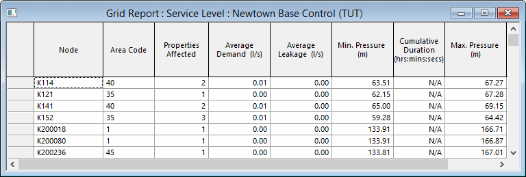

[グリッド レポート](サービス レベル)ビュー
このビューには、必要なサービス レベルを満たしていないすべてのエラーのレポートが表示されます。
作成できるレポートのタイプは次のとおりです。
注:
このビューを表示するには、[結果] [グリッド レポート] [サービス レベル]を選択し、[サービス レベル]ダイアログに入力します。グリッドに表示されるフィールドは、ダイアログで選択したオプションによって異なります。

サービス レベル レポートのフィールド
説明 ノードに関するレポート 顧客ポイントに関するレポート
ノード 最高プロパティ
ノード
サービス レベルのエラーが発生したノードの ID
できる
名前
サービス レベルのエラーが発生したノードの名前
できる
