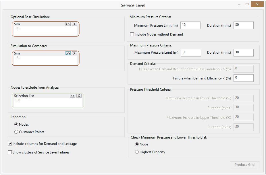

[サービス レベル]ダイアログは、1 回のシミュレーション中に定義済みのサービス レベルを満たしていないエラーのグリッド レポートを作成するために使用されます。このダイアログは、[結果] [グリッド レポート] [サービス レベル]を選択した場合、または重要リンク分析シミュレーションをワークスペースにドラッグした場合に表示されます。

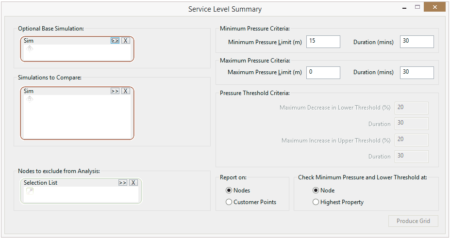

[サービス レベル サマリー]ダイアログは、選択したシミュレーションについて定義されているサービス レベルを満たしていないエラーの数のグリッド レポートを作成するために使用されます。このダイアログは、[結果] [グリッド レポート] [サービス レベル サマリー]を選択した場合、または重要リンク分析ランのベース シミュレーションをワークスペースにドラッグした場合に表示されます。

項目 説明
オプションのベース シミュレーション
レポート対象のシミュレーションと比較されるベース シミュレーションです。
ベース シミュレーションを選択した場合、ベース シミュレーションではサービス レベル基準を満たさず、比較対象のシミュレーションでは満たしているノードまたは顧客ポイントのみが グリッドでレポートされます。
ベース シミュレーションと比較対象のシミュレーションの両方でサービス レベルを基準を満たさなかったノードまたは顧客ポイントはレポートされません。
シミュレーション/比較するシミュレーション
グリッド レポートが作成されるシミュレーション。
シミュレーションが開いている場合、このフィールドには現在のシミュレーションが自動的に入力されます。
サマリー レポートでは、複数のシミュレーションを追加できます。
分析から除くノード
要求基準(該当する場合)または水圧閾値基準に対するエラーについてテストしないノードの選択リスト
最小水圧基準
目標最小水圧と許容継続時間。水圧が継続時間(シミュレーションの長さ全体で累積される継続時間)よりも長い期間にわたってこの目標を下回ると、エラーがレポートされます。
[最小水圧限界] および [継続時間] フィールドの既定値は、[オプション]ダイアログの[サービス レベル]ページで設定されます。
重要リンク分析またはシャットダウン シミュレーションが開いている場合、これらの値には、そのシミュレーションで使用される最小水圧基準が入力されます。
[継続時間] フィールドにゼロを入力すると、最小水圧基準のチェックは実行されません。
要求のないノードを含める
サマリー レポートには適用されません。
サービス レベル グリッド ビューに需要のないノードを含めるには、このボックスをオンにします。
最大水圧基準
最大許容水圧と継続時間。水圧が継続時間(シミュレーションの長さ全体で累積される継続時間)よりも長い期間にわたってこの制限を超えると、エラーがレポートされます。
[最大水圧限界] および [継続時間] フィールドの既定値は、[オプション]ダイアログの[サービス レベル]ページで設定されます。
重要リンク分析シミュレーションを選択した場合、 [最大水圧限界] には、そのシミュレーションで使用される最大水圧基準が入力されます。[最大水圧限界] または [継続時間] フィールドにゼロを入力すると、最大水圧基準のチェックは実行されません。
需要基準
サマリー レポートには適用されません。
[ベース シミュレーションと比較した需要削減が > (%)の場合の失敗] フィールドは、(水圧関連の需要による)ベース シミュレーションと比較した場合の需要の許容削減率です。需要削減がこの目標を下回ると、エラーが報告されます。(このフィールドの既定値は、[オプション]ダイアログの[サービス レベル]ページで設定されます)。
[需要効率 < (%)時の失敗] フィールドは、実需要と公称需要の許容比率(シミュレーション全体の平均)を定義するために使用されます。
重要リンク分析シミュレーションが選択されると、 [需要効率 < (%)時の失敗] には、そのシミュレーションで使用される平均需要効率基準が入力されます。
このフィールドにゼロを入力すると、需要基準チェックは実行されません。
水圧閾値基準
比較するシミュレーションベース シミュレーションの水圧の上限閾値と下限閾値の許容される誤差割合です。誤差割合がこれらの基準を超えると、エラーがレポートされます。
[水圧閾値基準]の既定値は、[オプション]ダイアログの[サービス レベル]ページで設定されます。
シャットダウン シミュレーションを選択した場合、[水圧閾値基準]フィールドには、そのシミュレーションで使用される水圧閾値基準が入力されます。
  • ノードにおける下限閾値は、シミュレーション中に少なくとも指定した継続時間(連続した期間であり、累積されない継続時間)に発生する最低水圧として計算されます。
  • ノードにおける上限閾値は、少なくとも指定した継続時間、超過した最高水圧として計算されます。
  • 誤差割合は次のように計算されます。
    • (上限閾値c - 上限閾値b)/上限閾値b
    • (下限閾値b - 下限閾値c)/下限閾値b
閾値として 0 を入力した場合、水圧閾値のチェックは実行されません。
レポート対象
ノードまたは顧客ポイントのどちらをレポートするかを選択するオプションです。
最小水圧と下限閾値をチェック
[レポート対象: ノード] が選択されている場合にのみ使用できます。
ノード レポートを作成していて、各ノードに最高プロパティを設定している場合は、この追加情報を使用して、ノードまたは各ノードが提供する最高プロパティのサービス レベル レポートを作成できます。
需要と漏水の列を含める
サマリー レポートには適用されません。
このボックスをオンにすると、[平均需要]と[漏水の平均]の値がサービス レベル グリッド ビューに含まれます。
サービス レベルのエラーのクラスタを表示
サマリー レポートには適用されません。
このボックスをオンにすると、ノードまたは顧客ポイントのエラーのクラスタの詳細を含むクラスタ グリッドが表示されます。
グリッドの作成(ボタン)
[サービス レベル]ダイアログから: [サービス レベル]グリッドを作成します。
[サービス レベル サマリー]ダイアログから: [サービス レベル サマリー]グリッドを作成します。
