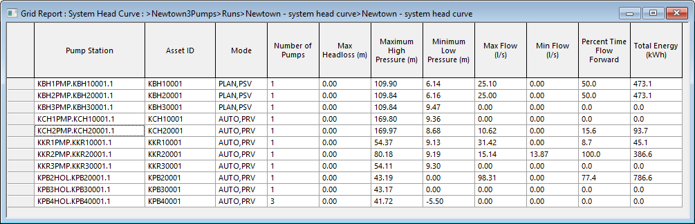

システムの水頭曲線レポートには、システムの水頭曲線が生成されるポンプに関する基本的な情報が表示されます。コンテキスト メニューを使用すると、[ポンプ場]ダイアログを表示して、システムの水頭曲線を表示したり、ジオプランでポンプを検索することができます。
| 項目 | 説明 |
| ポンプ場 |
システムの水頭曲線が生成されるポンプ場。 |
| 資産 ID | 指定されたポンプ場の資産 ID。 |
| モード | 指定されたポンプ場のモード。 |
| ポンプ数 | ポンプ場のポンプ ユニット数。 |
| 最大水頭損失 | シミュレーション中に発生した最大水頭損失値。 |
| 最大高水圧 | シミュレーション中にポンプ場で発生した最大の高水圧。 |
| 最小低水圧 | シミュレーション中にポンプ場で発生した最小の低水圧。 |
| 最大流量 | 単位あたりに 1 つのポイントを通過する流体の最大ボリューム。 |
| 最小流量 | 単位時間あたりに 1 つのポイントを通過する流体の最小ボリューム。 |
| 順流時間割合 | シミュレーション中に順方向の流れが発生する時間のパーセンテージ。 |
| 合計エネルギー | シミュレーション中にポンプ場で使用される総エネルギー量。 |
