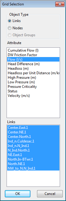

[グリッド選択]ダイアログ
このダイアログは、選択したネットワーク オブジェクトの時系列結果を同一グリッド内に表示するために使用します。
複数のネットワーク オブジェクトの時系列結果データをグリッド内に表示する方法の詳細については、選択したオブジェクトのグリッド結果を参照してください。
ダイアログの表示方法
  1. リプレイするシミュレーションを開きます
  2. 1 つまたは複数のネットワーク オブジェクトを選択します。
  3. [操作]ツールバーの (選択オブジェクトをグリッド表示)ツールをクリックするか、[選択] | [グリッド結果]を選択します。
オブジェクト タイプ
[リンク]、[ノード]、[オブジェクト グループ]ラジオ ボタンを使用して、グリッドに含めるオブジェクト タイプを選択することができます。
属性
選択したオブジェクト タイプに応じて、グリッドに含めることができるパラメータが一覧表示されます。
現在 1 つのオブジェクト タイプのみが選択されている場合、属性リストにはそのタイプのパラメータが自動的に含められます。
グリッドに含める属性は 1 つのみ選択できます。
リンク
選択したオブジェクト タイプの選択済みオブジェクトが一覧表示されます。
現在 1 つのオブジェクト タイプのみが選択されている場合、オブジェクト リストにはすべての選択済みオブジェクトが含められます。
(ノードをオブジェクトタイプとして選択すると、選択した顧客ポイントがリストに含まれます。)
リスト内の個々のエントリをクリックして選択解除または再選択することで、選択内容を調整することができます。
選択(強調表示)されたオブジェクトのみが結果グリッドに含められます。
