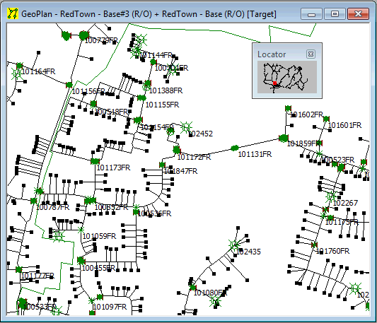

顧客ポイントを表示する
顧客ポイントをジオプラン ウィンドウに表示できます。「ジオプランで顧客ポイントを表示する」を参照してください。
顧客ポイントは、[顧客ポイント]グリッドおよび[顧客ポイント]のプロパティ シートで表示および編集できます。
