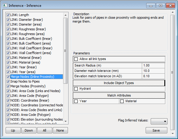

[推測]ダイアログ(推測データ エディタ)
推測データ エディタは、ネットワーク内の欠損データ値を推測するプロセスの一部として使用されます。
欠落値を補うためにネットワークに適用できる推測ルールはいくつかあります。これらのルールは、ダイアログ ボックスの左側に一覧表示されます。ルールの順序を変更するには、エディタの下部にある [上] ボタンと [下] ボタンを使用します。[すべて] ボタンと [なし] ボタンを使用して、すべてのルールをオンにするか、すべてのルールを消去します。
各タスクに必要なパラメータは、ダイアログ ボックスの右側に表示されます。上部のペインには推測タスクの説明が含まれているため、エディタは簡単に使用できます。
名前の横にあるチェックボックスを切り替えることで、特定のタスクのオンとオフを切り替えることができ、すべての推定値にフラグを設定することもできます。
