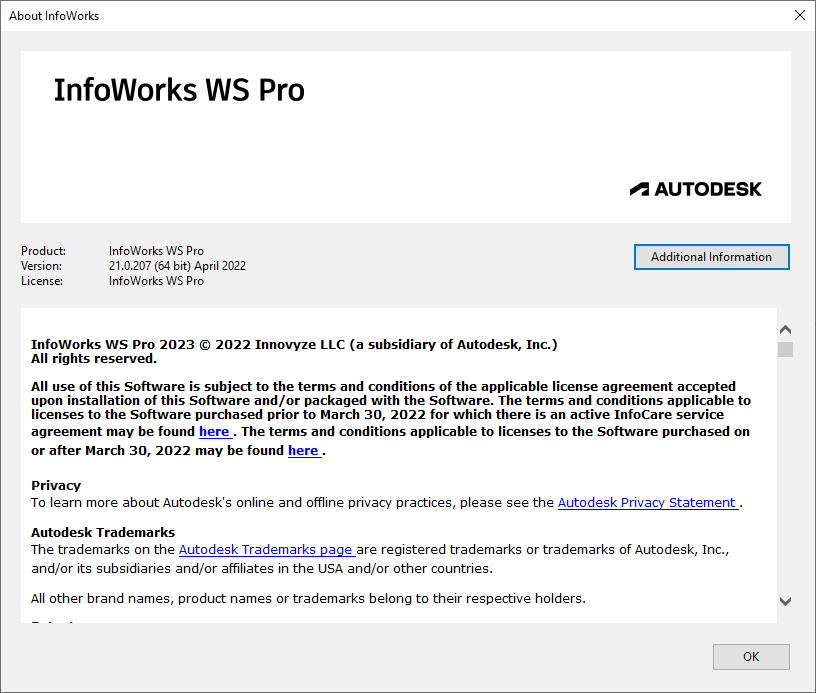

InfoWorks WS Pro の[詳細情報]ボックスには、現在の InfoWorks WS Pro インストールに関する有用な情報、プライバシー、オートデスクの商標に関する情報が表示されます。
[詳細情報]ボックスは、[ヘルプ]メニューから[InfoWorks WS Pro について]を選択すると表示されます。[追加情報]エリアの内容は、クリップボードにコピーすることができます。

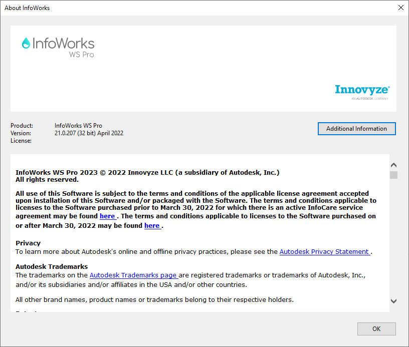

Innovyze が提供するライセンスを使用している場合の[InfoWorks について]ボックスの例:
オートデスクが提供するライセンスを使用している場合の[InfoWorks について]ボックスの例:

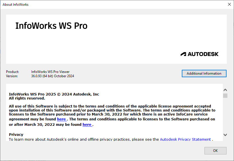

Autodesk InfoWorks WS Pro ビューアを使用している場合の[InfoWorks について]ボックスの例。
