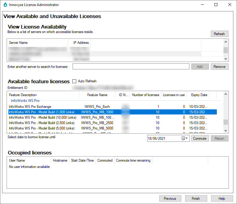

Innovyze ライセンス
Innovyze では、サブスクリプション ベースのライセンスを提供しています。Innovyze ライセンスは簡単にインストールできます。また、ユーザーによる操作をほとんど必要とせずに、ユーザー、ソフトウェア、または機能をリモート操作で Innovyze ライセンスに追加できます。また、Innovyze License Administrator (ILA)を使用して、誰が何を実行しているかを簡単に確認することもできます。例を次に示します。
Innovyze ライセンスを使用すると、InfoWorks WS Proを PC やネットワーク上、またはリモートで実行できます。Innovyze から資格 ID (EID)が提供されます。システム管理者または同様の権限を持つユーザーは、ILA を使用して PC またはネットワーク サーバーでライセンスを設定する際に、この ID を使用します。
注: ILA は Innovyze ライセンスにのみ使用されます。
