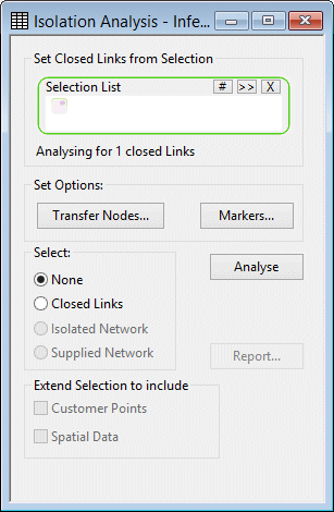

このダイアログは、孤立分析プロセスをコントロールするために使用します。
孤立アナライザは、ネットワークの孤立したセクションを検索するために使用されます。どのリンクが閉鎖しているかは、コントロール データで確認できます。また、閉鎖しているとみなされるリンクをいくつか選択して、孤立分析に使用できます。トレースでは、リンクの閉鎖が原因で孤立したネットワークの部分をハイライト表示します。
このダイアログは、ネットワークが開いているときに[ツール]
[孤立アナライザ]を選択すると表示されます。
| 項目
説明
| 選択リストを用いて閉鎖リンクを設定
ダイアログを開く前にジオプランで選択が行われている場合はオプションです。
孤立目的で閉じることができると想定するリンクの選択。
| オプションの設定
| 中継ノード
[中継ノードの状態]ダイアログを開きます。このダイアログでは、ネットワーク内の中継ノードに関連付けられている需要を表示し、中継を需要と供給のどちらとみなすかをコントロールします。
| マーカー
[空間データ タイプを選択]ダイアログを開きます。このダイアログでは、閉じていると想定されるおよび閉じられると識別されたリンクにジオプラン上で表示するマーカーを選択します。
| 選択
ジオプランでハイライト表示するオブジェクトを選択します。
| なし
| 閉鎖リンク
分析前: ユーザーが閉鎖と設定した選択されたリンク(およびコントロール データが存在する場合は、コントロール データから閉鎖と判断されたリンク)。
分析後: 孤立エリアの境界にある閉鎖リンク。
| 孤立ネットワーク
分析後にのみ使用できます。
供給から孤立しているネットワークの部分。
| 給水ネットワーク
分析後にのみ使用できます。
供給にリンクされているネットワークの部分。
| 選択オブジェクトを拡張
| 顧客ポイント
オンにすると、ジオプランの選択に孤立した、または供給されている顧客ポイントが含まれます。
| 空間データ
オンにすると、ジオプランの選択に孤立した、または供給されている空間データ ポイントが含まれます。
| ボタン
| レポート
分析後にのみ使用できます。
[レポート オプション]ダイアログを開きます。このダイアログでは、HTML レポートに含めることができるアイテムを指定します。
| 分析
孤立分析を開始します。
