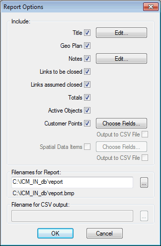

[レポート オプション]ダイアログ
[レポート オプション]ダイアログは、孤立トレースまたは孤立分析を実行する場合、または選択したリンクのレポートを作成する場合に使用します。
このダイアログは、ユーザーによって要求可能な HTML レポートに含めるアイテムを識別するために使用されます。
このダイアログを表示するには、孤立トレース ビュー/分離アナライザ ビューの[レポート]ボタンをクリックします。

ダイアログ オプション
次のオプションをレポートに含めることができます。
オプション 説明
タイトル
既定のタイトルが提供されています。タイトルはユーザーによって編集できます。
ジオプラン
現在のジオプラン ウィンドウ。
メモ
ユーザーによって編集されます。
閉じるリンク
孤立トレースのみ:
閉鎖リンクとして設定するために選択されたリンクのテーブル。このテーブルには、[リンク タイプ]、[資産 ID]、[上流ノード]、[下流ノード]、[ノードで閉じる]の列があります。[ノードで閉じる]列は、レファレンスが "境界ノード" またはユーザー指定のリンクの終点を指すと想定されるバルブの場合にのみ入力されます。
設定した閉鎖リンク
孤立分析のみ:
閉鎖リンクとして設定するために選択されたリンクのテーブル。このテーブルには、[リンク タイプ]、[資産 ID]、[上流ノード]、[下流ノード]の列があります。
選択リンク
選択リンク レポートのみ:
ユーザーによって選択されたリンクのテーブル。このテーブルには、[リンク タイプ]、[資産 ID]、[上流ノード]、[下流ノード]の列があります。
閉じると仮定するリンク
孤立トレースおよび孤立分析のみ:
[リンク タイプ]、[資産 ID]、[上流ノード]、[下流ノード]の列があるテーブルに表示されます。
合計
影響を受けるリンクの総数と影響を受ける管の総延長の内訳を示すテーブルに表示されます。
影響を受ける顧客ポイントと空間データ ポイントの総数は、顧客ポイントと空間データのオプションがオンの場合に含まれます。
関連する顧客ポイント オプションをオンにすると、顧客ポイントに関連付けられるプロパティ数、平均需要、および大口顧客の合計が含まれます
アクティブ オブジェクト
選択に含まれる中継ノード、ポンプ、貯水池のテーブル。

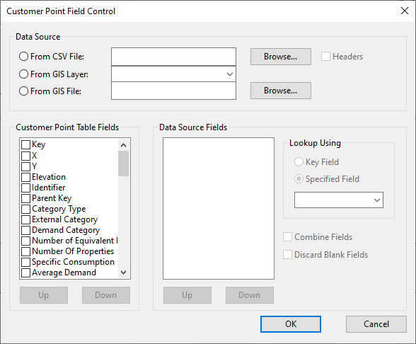

顧客ポイント
孤立トレースおよび孤立分析: 影響を受ける顧客ポイントのテーブル。
選択リンク レポート: 選択リンクに配分された顧客ポイントのテーブル。
報告するフィールドは、[顧客ポイント フィールド コントロール]ダイアログで指定します。顧客ポイント フィールドのテーブルは、ユーザーが指定した CSV ファイルとして出力できます。
空間データ
孤立トレースおよび孤立分析: 影響を受ける空間データのテーブル。
選択リンク レポート: 選択リンクに配分された空間データのテーブル。
報告するフィールドは、[空間データ フィールド コントロール]ダイアログで指定します。空間データ フィールドのテーブルは、ユーザーが指定した CSV ファイルとして出力できます。
ユーザーは、レポートのパスとファイル名を指定します。レポートが HTML 形式で生成されます。ジオプランの Bitmap は、HTML レポートと同じディレクトリに保存されます。
顧客ポイントと空間データのオプション
レポートに含める顧客ポイントと空間データのフィールドは、[顧客ポイント フィールド コントロール]ダイアログと[空間データ フィールド コントロール]ダイアログで指定できます。
