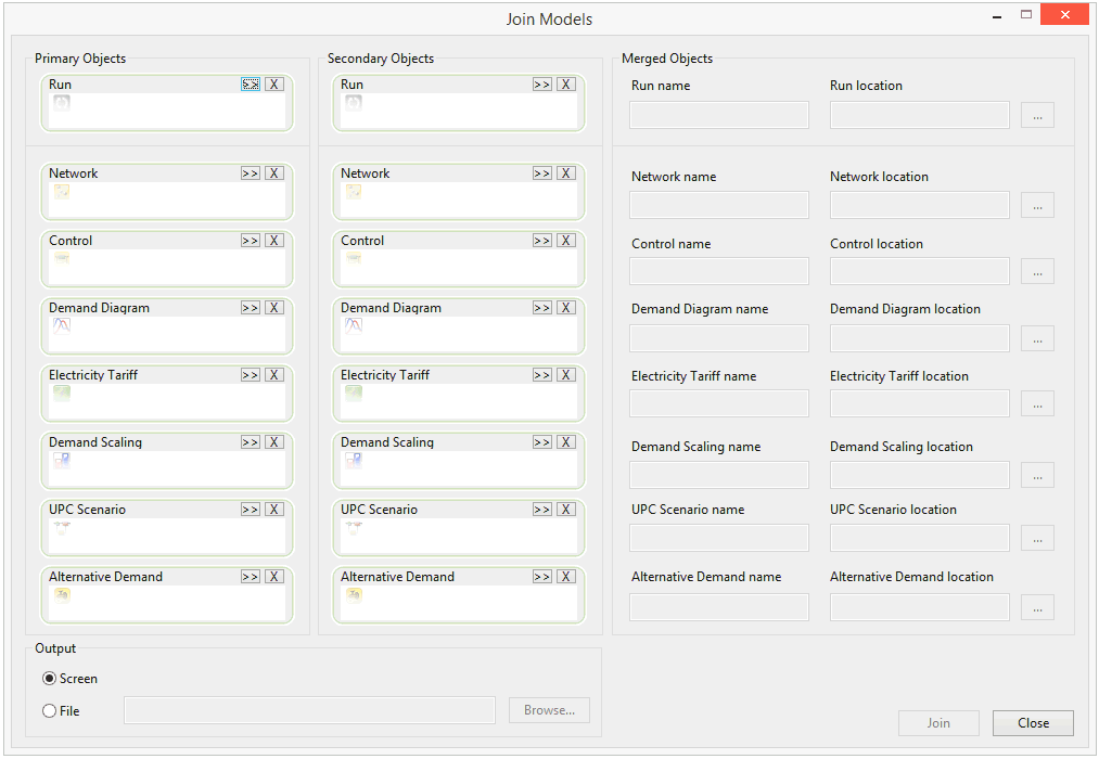

[モデルの結合]ダイアログは、モデル オブジェクトのペアを 1 つの合併オブジェクトに結合するために使用します。
このダイアログを表示するには、[ツール]メニューから[モデルの結合]を選択します。
合併するオブジェクトを[主オブジェクト]および[セカンダリ オブジェクト]選択ボックスにドラッグ アンド ドロップするか、[参照]ボタンを使用してオブジェクトを参照します。
- 主オブジェクトはセカンダリ オブジェクトに追加されます。一般に、主オブジェクトとセカンダリ オブジェクトの間でデータに矛盾がある場合は、主オブジェクトのデータが優先されます。合併ルールの詳細については、「モデルを結合する」を参照してください。
- 主オブジェクトまたはセカンダリ オブジェクトとしてランが選択されている場合、そのランで使用されるオブジェクト(ネットワーク、コントロール、需要ダイアグラムなど)も合併対象として自動的に選択されます。
合併オブジェクト名は、新しく作成されたオブジェクトに付けられる名前です。
- 作成される合併オブジェクトの既定の名前は、主オブジェクトとセカンダリ オブジェクトの名前に基づいて、<主オブジェクト名>_<セカンダリ オブジェクト名> となります。合併オブジェクトの名前は、ダイアログで手動で編集できます。
合併オブジェクトの場所は、新しく作成されたオブジェクトが保存される場所です。
- 作成される合併オブジェクトの既定の場所は、主オブジェクトの場所になります。合併オブジェクトの場所は、
ボタンをクリックしてデータベース内の場所を参照することで、手動で変更できます。
[出力]セクションからログ レポートの出力先を選択します。
- スクリーン: ログ メッセージはスクリーンに表示されます。
- ファイル: ログ メッセージはテキスト ファイルに保存されます。[参照]ボタンをクリックして、テキスト ファイルの保存先を設定します。
[モデルの結合]ボタンをクリックして、選択した主オブジェクトとセカンダリ オブジェクトを合併します。ダイアログの[合併オブジェクト]セクションで定義した名前と場所に合併オブジェクトが作成されます。
