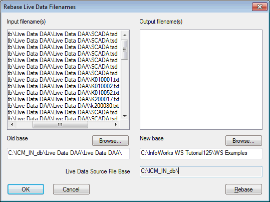

ダイアログを開いたときにグリッドで選択されていたすべてのファイルが左側のペインに表示されます。これらのファイルを更新するには:
このダイアログは、[ライブ データ ポイント]ビューのコンテキスト メニューから [ファイル名を更新] を選択すると表示されます。
最初の図は、 [再基準化] ボタンをクリックする前のダイアログを示しています。

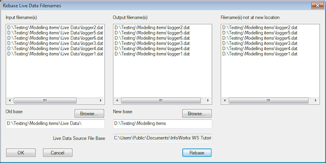

2 番目の図は、 [再基準化] ボタンをクリックした後、新しく選択した場所に一部のファイルが見つからない場合のダイアログを示しています。イメージを示します
