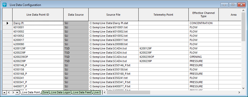

ライブ データ グリッド - ライブ データ ポイント ビュー
このビューには、次の 2 つの異なるデータ領域が表示されます。
ビューを開くには、モデル グループ ウィンドウでライブ データ コンフィギュレーション オブジェクトをダブルクリックします。
注:
項目 説明
左端の列
クリックすると、行全体が選択されます。[Shift] キーと [Ctrl] キーを使用して、通常どおり複数の行を選択できます。
前方の三角形は現在の行を示します。
アスタリスクは、詳細入力(この場合は名前の入力)によって新しいオブジェクトを作成できる場所を示します。
データ フィールド グリッドに表示されるフィールドの詳細については、「ライブ データ フィールド」を参照してください。
