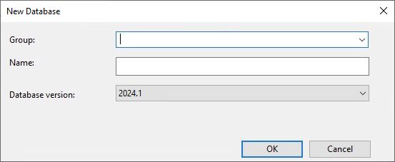

[新規データベース]ダイアログは、次の目的で使用します。
オンプレミス データベースの所属先として可能な新しいグループを選択または作成する
新しいクラウド データベースまたはオンプレミス データベースの名前を指定する
新しいクラウド データベースまたはオンプレミス データベースの作成に使用するデータベースのバージョンを選択する
これは、 [データベースを開く] ダイアログで[新規]ボタンを選択すると表示されます。
クラウド データベース
ワークグループ データベース
| 項目 | 説明 |
| プロジェクト |
注: クラウド データベースの場合にのみ表示されます。
アクセス権のある選択したハブのプロジェクトを表示するドロップダウン リスト。 |
| グループ |
注: オンプレミス ワークグループ データベースの場合にのみ表示されます。
グループの名前。 既に定義されているグループの名前がドロップダウン リストに表示されます。 |
| 名前 | データベースの名前。 |
| データベース バージョン |
新しいデータベースのデータベース バージョン。使用可能なバージョンがドロップダウン リストに一覧表示されます。 注: 使用可能な最も古いバージョンは 2023.0 です。
| OK | すべての変更を保存して、ウィンドウを閉じます。 |
| キャンセル | すべての変更をキャンセルして、ウィンドウを閉じます。 |
