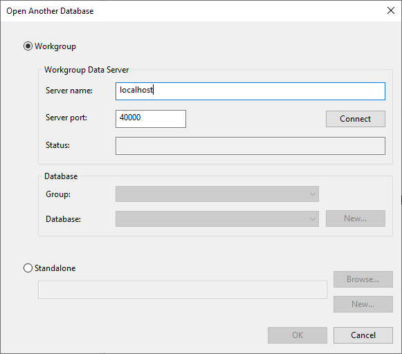

[データベースを開く]ダイアログ
[データベースを開く]ダイアログは、既存のクラウド データベースやオンプレミス データベースを開いたり、新しいクラウド データベースやオンプレミス データベースを作成したり、選択したクラウド データベースやオンプレミス データベースを更新したりするために使用します。
データベースを開く/作成する、他のデータベースを開く、およびデータベースを更新する
このダイアログは、次の方法で表示されます。
注: 新しいデータベースを作成することができない場合、ダイアログに[新規]ボタンは表示されません。
ワークグループ データベース
グループ 説明
ワークグループ データ サーバー
サーバー名:
データベースをホストしているマシンの名前。これを localhost に設定すると、現在のコンピュータ上で自動的にサーバーが検索されます。
サーバー ポート: データベースへの接続に使用されるマシン ポート。ローカル ホストの場合、通常は 40000 です。
接続 サーバーへの接続を試行します。
ステータス
(読み取り専用)サーバーへの接続が成功したかどうかを報告し、サーバーに関する情報を表示します(例: Success: SuperNumbat 7.5.0.15001 Snapshot 20160712_2000 Jul 2016)
データベース
グループ
データベースがグループに割り当てられている場合、ここでグループを選択すると、(下のドロップダウン リストに)そのグループ内のデータベースのみが表示されます。
グループは、データベースが作成されると同時に作成されます(以降の[新規]の説明を参照)。
データベース
サーバーに接続している場合は、そのサーバーで使用可能なデータベースが一覧表示されます。
[グループ]ドロップダウンでグループを選択したる場合、このリストにはそのグループ内のデータベースのみが表示されます。
リストからデータベースの 1 つを選択することも、以降で説明する隣の[新規]ボタンを使用してデータベースを作成することもできます。
新規作成
[新規データベース] ダイアログが開き、次の操作を実行できます。
  • データベースを格納する新しいグループを選択または作成する。
  • 新しいデータベースの名前を指定する。
  • 新しいデータベースに使用するデータベースのバージョンを選択する。使用可能なバージョンがドロップダウン リストに一覧表示されます。
更新先
データベースの更新時に表示されます。
このデータベースの更新後のデータベース バージョンを選択できます。使用可能なバージョンがドロップダウン リストに一覧表示されます。
注: 使用可能な最も古いバージョンは 2023.0 です。
スタンドアロン データベース
フィールド 説明
(テキスト ボックス: 読み取り専用) スタンドアロン データベースが 1 つ選択されている場合、その名前が表示されます。
参照 Windows 標準の[開く]ダイアログが表示され、そこで既存のスタンドアロン データベースを検索できます。
新規作成 Windows 標準の[名前を付けて保存]ダイアログが開き、新しいスタンドアロン データベースに推奨される場所と名前が示されます。場所と名前は、必要に応じて変更できます。
更新先
データベースの更新時に表示されます。

データベース ID の確認
上記のテーブルで説明したフィールドの他に、次のオプションも適用できます。
オプション 説明
更新先
データベースの更新時に表示されます。
OK ダイアログに他する変更をすべて保存し、ウィンドウを閉じます。選択したデータベースが、エクスプローラ ウィンドウ内に開きます。
キャンセル ダイアログに他する変更をすべてキャンセルし、ウィンドウを閉じます。
