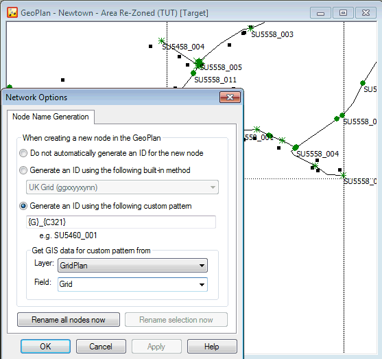

以下のカスタム パターンを使用して ID を生成
カスタム パターンに基づいてノードを自動的に命名します。
カスタム パターン ボックス
このボックスを使用して、自動ノード名のパターンを入力します。
ノード名に表示するテキストと、使用する変数項目を入力します。
変数項目は中括弧で囲まれます。変数項目は、ソース データを識別する文字と、それに続くオプション番号で構成されます。オプション番号は、使用するソース データの特定の数字または文字を示します。
たとえば、{G}_{C321}というパターンを入力すると、SU5460_001 のようなノード名が生成されます。
命名パターンの作成に使用できる変数の説明については、以降の「カスタム パターンの変数」を参照してください。
例 ID 有効なパターンの場合、ここに例 ID が表示されます。無効なパターンの場合は、ここにエラー メッセージが表示されます。
カスタム パターンに GIS データを使用
{G}変数の使用時に使用可能です。
レイヤー: ジオプランに表示されるレイヤーのドロップダウン リスト
フィールド: 選択したレイヤーのフィールドのドロップダウン リスト
この機能の使用方法については、以降の「{G}」を参照してください。

カスタム パターンの変数
変数 説明
{X}
ノード名に、ノードの X 座標に基づく数値が付加されます。既定では、X 座標の右から 7 桁が付加されます。
ノード ID に表示する X 座標の桁数を調整するには、変数に座標の桁の位置を追加します。
例 1:
{X4321} = X 座標の右から 4 桁
X 座標 654132 は、ノード ID に「4132」と表示されます。
例 2:
{X4} = X 座標の右から 4 桁目
X 座標 654132 は、ノード ID に「4」と表示されます。
{Y}
ノード名に、ノードの Y 座標に基づく数値が付加されます。既定では、Y 座標の右から 7 桁が付加されます。
ノード ID に表示する Y 座標の桁数を調整するには、変数に座標の桁の位置を追加します。
例 1:
{Y4321} = Y 座標の右から 4 桁
Y 座標 261839 は、ノード ID に「1839」と表示されます。
例 2:
{Y4} = Y 座標の右から 4 桁目
Y 座標 261839 は、ノード ID に「1」と表示されます。
{C}
ノード名にカウントが付加されます。カウントは、同じ ID を持つノードごとに増分されます。
既定では 2 桁のカウントが付加され、たとえば、Node_{C} = Node_01、Node_02 のようになります。
桁数を調整するには、変数に必要な有効桁数を追加します。たとえば、Node_{C4321} = Node_0001、Node_0002 のようになります。
カウントの開始点を調整するには、「+」を追加し、その後にカウントを開始する数値を追加します。たとえば、Node_{C21+50} = Node_50、Node_51 のようになります。
注: {C}変数と{?}変数を同じパターンで使用することはできません。
{G}
ノード名に、ジオプランで指定されたレイヤーの GIS データが付加されます。
{G}変数を使用すると、[カスタム パターンに GIS データを使用]セクションが使用できるようになります。このセクションには、ジオプランに表示されるレイヤーと、選択したレイヤーのフィールドのドロップダウン リストがあります。これは、座標グリッド レイヤーを使用する場合に特に役立ちます。
ノード ID に表示される GIS レイヤー フィールドの文字を調整するには、フィールド内の文字の位置に対応する数字を変数に追加します。文字には、左から右の順に番号が付けられます。
たとえば、SU5163 という形式のグリッド座標を含むレイヤー フィールドの場合、次のようになります。
{G3456} = 5163
この文字は、ノード ID の作成時にユーザー入力を求めるために使用されます。
ノードの作成時に表示されるノード名ダイアログで、ノード名に「?」文字が示されます。「?」文字はハイライト表示され、ユーザーが上書き入力できます。
複数の "?" を中括弧で囲んで、ユーザーによる入力文字数を示すことができます。ただし、使用できるのは、この変数アイテムの 1 つのインスタンスのみです。
{?}変数を使用している場合、既存ノードの名前変更は実行できません。
注: {?}変数と{C}変数を同じパターンで使用することはできません。
