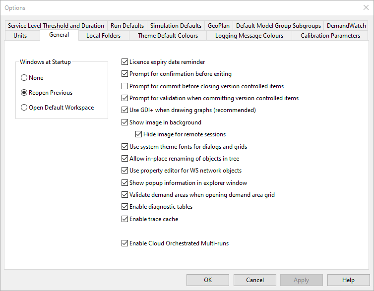

[オプション]ダイアログ: [全般]ページ
このページでは、プログラム全体に適用される数多くの機能を変更できます。
このページは、[ツール] | [オプション]を選択し、[全般]タブを選択すると表示されます。
オプション 説明
起動時のウィンドウ
なし 起動時にウィンドウを開きません。
前回のものを開く 起動時に、アプリケーションを閉じたときに開いていたウィンドウを再度開きます。
デフォルト ワークスペースを開く アプリケーションの再起動時に、既定のワークスペースを開きます。既定のワークスペースは、エクスプローラ ウィンドウで設定します。
ライセンス有効期限リマインダー ライセンスの有効期限まで残り 1 か月になると警告メッセージが表示されるようにします。
終了前に確認 InfoWorks WS Pro を閉じるときに、[よろしいですか?]というメッセージが表示されるようにします。
バージョン管理アイテムを確定する際に検証を確認 オブジェクトをコミットするときに検証プロンプトが表示されるようにします。WS Agent によって事前検証をジョブとして実行できるようになったため、これらのプロンプトは不要とみなされる可能性があります。
グラフの描画時に GDI+ を使用(推奨)
グラフに GDI+ を使用します。高パフォーマンスのグラフィックスでは、GDI+ を使用してグラフを印刷するときに問題が発生することがあります。その場合は、GDI+ の使用をオフにします。
注: GDI+ がオフの場合、グラフ上で実線以外の線は使用できません。
背景に画像を表示
InfoWorks WS Pro の背景に既定で表示される画像を表示します。
リモート セッション時に画像を非表示
セッションがリモートの場合、画像を非表示にします。
これを行うのは、背景画像によってリモート デスクトップ セッションの速度が低下する可能性があるためです。
ダイアログとグリッドにシステム テーマ フォントを使用 ダイアログ、プロパティ シート、およびグリッドに、システム テーマで定義されたフォントが使用されます。
ツリー内のオブジェクトのインプレイス名前変更を許可
モデル グループ ウィンドウのツリー ビュー内のオブジェクトのインプレイス名変更を有効にします。
注: 変更を有効にするには、InfoWorks WS Pro(またはモデル グループ ウィンドウ)を閉じてから再度開く必要があります。
このチェックボックスがオンになっている場合、モデル グループ ウィンドウでオブジェクト名をハイライト表示してクリックし、既存の名前を新しい名前で上書きしてから[Enter]キーを押すと、オブジェクト名を変更できます。
WS ネットワーク オブジェクトに対しプロパティ エディタを使用
これをオンにした場合、Properties ([プロパティ])ツールを使用してネットワーク オブジェクトをクリックしたときに、オブジェクトのプロパティがプロパティ ウィンドウに表示されます。
オフにした場合、オブジェクトのプロパティはダイアログのタブに表示されます。
エクスプローラ ウィンドウにポップアップ情報を表示 これをオンにした場合、モデル ツリー内のアイテムにカーソルを合わせると、エクスプローラ ウィンドウにポップアップ情報ボックスが表示されます。
需要エリア グリッドを開くときに需要エリアを検証
これを選択した場合、需要エリア グリッドを開くと需要エリアが検証されます。
このオプションは既定で有効になっています。
診断テーブル 診断テーブルが表示されるようにします。このテーブルには、貯水池の越流または枯渇、収束エラー、不安定な調節装置、ポンプ曲線外で稼働しているポンプ、バルブ曲線以下で調節するバルブなどの警告が表示されます。
1 回のランで 1 つのオブジェクトに複数のタイプの警告がある場合、各警告はオカレンスごとにテーブル内で別の行になります。
トレース キャッシュ オンプレミス ランのトレース キャッシュ ファイルが生成されるようになります。このファイルは拡張子 IWRT2 を持ち、IWR ファイルと同じ名前になります。このファイルは、InfoWorks WS Pro でピック グラフの操作に使用されます。IWR ファイル全体を調べなくても、InfoWorks WS Pro がトレース キャッシュ ファイルからトレースを取得するだけで済みます。問題が発生した場合に備えて、トレース キャッシュ オプションをオフにすることができます。これは、すべてのランが失敗することを意味します。
クラウド連携マルチラン
パフォーマンスの大幅な向上が可能になり、大規模なマルチランを迅速に処理できるようになります。
詳細については、「クラウド マルチラン ワークフロー」を参照してください。
