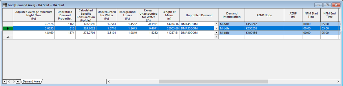

需要エリア グリッド ウィンドウ
需要エリア グリッド ビューは、需要エリアの表示、編集、分析に使用されます。
ネットワークを開いた状態で、[ウィンドウ] | [グリッド ウィンドウ] | [新規需要エリア ウィンドウ]を選択します。ネットワークはバージョン管理オブジェクトです。「バージョン管理オブジェクトの管理」を参照してください。
注: [Shift]キーを押しながら需要エリア グリッド ウィンドウを開くと、需要エリアの検証が行われず、[オプション]ダイアログの[全般]ページにある[需要エリア グリッドを開くときに需要エリアを検証]の設定が上書きされます。
各需要エリアの詳細情報をグリッド ビューを介して表示するには、表示する需要エリアを右クリックしてメニューから[プロパティ]を選択します。
グリッドの各列のデータの詳細については、「需要エリアのデータ フィールド」を参照してください。需要エリア分析にこのグリッド ビューを使用する方法の詳細については、需要エリア グリッド ビューの使用に関連するトピックを参照してください。
グリッドの使用の基本情報については、「ネットワーク オブジェクト グリッド ビューでデータを編集する」を参照してください。
