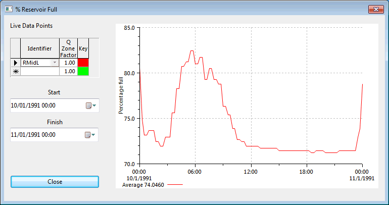

[% の貯水池がいっぱいです]ダイアログ
このダイアログは、貯水率 % のグラフを表示するために使用します。
このダイアログは、関連付けられたコントロールがあるネットワークを開き、現在のネットワーク内の貯水池に関連付けられているライブ データ ポイント ビューでライブ データ ポイントを右クリックして、 [貯水率 % をグラフ表示] を選択すると表示されます。
項目 説明
ライブ データ ポイント ライブ データ ポイント ビューから再現されたグリッド。
開始 グラフに表示されるタイムスケールの開始時間を設定します。
終了 グラフに表示されるタイムスケールの終了時間を設定します。
[グラフ表示領域]
グラフ 貯水率 %のグラフ。
コンテキスト メニュー グラフ プロパティ: [グラフ プロパティ]ダイアログを開きます。
