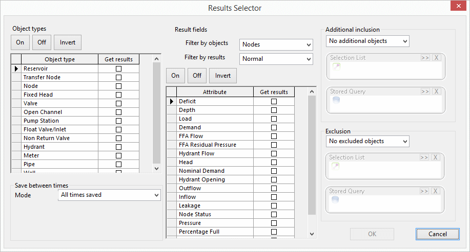

[結果選択]ビュー
このダイアログは、ランに対して生成される結果のサブセットを作成するために使用します。
このダイアログは、モデル グループ内の結果選択グループから結果選択アイテムを選択すると表示されます。
イメージを示します
Results Selector view
項目 説明
オブジェクト タイプ
ここで、結果を生成するオブジェクト タイプを選択します。
On リストされているすべてのオブジェクト タイプの [結果を取得] ボックスをオンにします。
[オフ(O)] リストされているすべてのオブジェクト タイプの [結果を取得] ボックスをオフにします。
反転 [結果を取得] ボックスがオンの場合にはオフにし、オフになっている場合には [結果を取得] ボックスをオンにします。
オブジェクト タイプ/結果を取得 結果を生成する各オブジェクト タイプに対して、 [結果を取得] ボックスをオンにします。
結果フィールド
ここで、生成される結果に含めるノード、リンク、およびグループの属性を選択します。
オブジェクトでフィルタ ここで選択したオブジェクト カテゴリーに応じて、属性のリストを変更ます。
結果によるフィルタ ここで選択した結果カテゴリーに応じて、表示される属性を変更します。一部のカテゴリーでは、属性は表示されません。
On リストされているすべての属性の [結果を取得] ボックスをオンにします。
[オフ(O)] リストされているすべての属性の [結果を取得] ボックスをオフにします。
属性/結果を取得 結果を生成する各属性に対して、 [結果を取得] ボックスをオンにします。
追加の包含
ここでは、結果を生成する追加のオブジェクトを指定できます。追加のオブジェクトは、選択リストまたは SQL クエリーで既に指定されている必要があります。
追加オブジェクトなし このオプションを選択すると、選択リストまたは SQL クエリーが付随するフィールドに表示されていても、追加のオブジェクトは含まれません。
選択リストを含める このオプションを選択すると、選択リスト内のオブジェクトに対して結果が生成されます。
SQL クエリーにより含める このオプションを選択すると、SQL クエリーで指定されたオブジェクトに対して結果が生成されます。
選択リスト
この機能を使用するには、モデル グループに選択リストを含む選択リスト グループが既に存在している必要があります。
必要な選択リストをこのボックスにドラッグするか、参照ボタン Browse を使用してアイテムを選択します。このボックスからリストを削除するには、[選択を削除]ボタン Delete Selection をクリックします。
保管クエリー
この機能を使用するには、モデル グループに保管クエリーを含む保管クエリー グループが既に存在している必要があります。
必要な保管クエリーをこのボックスにドラッグするか、参照ボタン Browse を使用してアイテムを選択します。このボックスからクエリーを削除するには、[選択を削除]ボタン Delete Selection をクリックします。
[除外]
ここでは、結果を生成しない任意のオブジェクトを指定できます(他の場所で包含対象として選択されている場合でも)。オブジェクトは、選択リストまたは SQL クエリーで既に指定されている必要があります。
除外オブジェクトなし このオプションを選択すると、選択リストまたは SQL クエリーが付随するフィールドに表示されていても、オブジェクトは除外されません。
選択リストを除外 このオプションを選択すると、選択リスト内のオブジェクトに対して結果が除外されます。
SQL クエリーにより除外 このオプションを選択すると、SQL クエリーで指定されたオブジェクトに対して結果が除外されます。
選択リスト
保管クエリー
保存の間隔
ここでは、ランで特定の時間について結果を生成するように指定できます。
モード
すべての時間を保存: これが既定です。ラン全体に対して結果が生成されます。
カレンダー: その間に結果が生成される日時をセットします。
DD::HH:MM 範囲: 毎日特定の時間に結果の生成を開始し、毎日特定の時間に終了する場合に選択します。これにより、ラン内の日ごとに結果のブロックが作成されます。
D-HH:MM 日(日曜日は 0 または 7): その間に結果を生成する曜日と時間を設定する場合に選択します。曜日は順番に番号が付けられており、月曜日は 1 です。日曜日には、0 または 7 のいずれかを使用できます。
HH:MM 相対: ランが開始されてから数時間と数分後に結果の生成を開始し、同様に結果の生成を停止する場合に選択します。
開始 モードが [すべての時間を保存] でない場合に表示されます。既存の値を上書きして、示されている形式で開始ポイントを入力します。[カレンダー] モードでは、日付部分の日付選択 Date selector も表示されます。
終点 モードが [すべての時間を保存] でない場合に表示されます。既存の値を上書きして、示されている形式で終了ポイントを入力します。[カレンダー] モードでは、日付部分の日付選択 Date selector も表示されます。
