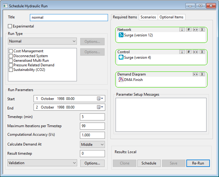

[水力ランをスケジュール]ビューは、モデル グループ ウィンドウから次のようにして開きます。
オンプレミス ランの[水力ランをスケジュール]ビューの例:

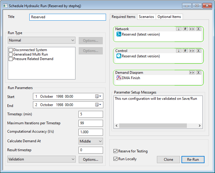

クラウド ランの[水力ランをスケジュール]ビューの例:
注: 保留済みランのタイトル バーには、"保留しているユーザー" のユーザー名が表示されます。
ダイアログ アイテム 説明
TITLE ランのタイトル。タイトルを入力しない場合、タイトルが自動的に生成されます。このソフトウェアでは、ランにデータベース内の既存のランと同じ名前を付けることはできません。
実験値
ラン間で変更を行い、前回のラン結果を上書きしたい場合は、このチェックボックスをオンにします。このチェックボックスがオンになっている場合、[水力ランをスケジュール]ビューでパラメータを変更した場合でも、同じラン タイトルでシミュレーションを再実行できます。
このチェックボックスをオフにしてシミュレーションを実行すると、設定管理が強制適用されます。[水力ランをスケジュール]ビューでパラメータに変更を加えた場合は、結果を別のファイルに保存する必要があります(つまり、新しいラン タイトルを指定する必要があります)。結果の管理の機能を使用して、不要なデータを削除できます。
注: このオプションは、クラウド データベースでは使用できません。

テスト用に保留
このオプションをオンにする場合:
  • クラウドで実行されていないクラウド ランでのみ使用できます。
  • このオプションをオンにすると、現在のユーザーが専用で使用するためにランが保留されます。他のユーザーは、ランを編集したり、再実行したり、その結果を開いたりすることはできません。
  • ネットワークとコントロールを保留するオプションを示すダイアログ ボックスが表示されます。
  • 保留しているユーザーは何度でも編集および再実行できます。
  • ランが保留されている場合、検証はオフになります。検証は[ラン]ダイアログで再度有効にすることができ、検証は常に[ネットワークの検証]ダイアログを介して実行できます。検証を無効にする理由は、再実行のスループットを向上させるためです。
このオプションをオフにする場合:
  • このオプションをオフにすると、ランは読み取り専用になります。
  • 結果は一般に使用可能です。
  • ネットワークとコントロールを保留解除するオプションを示すダイアログが表示されます。
  • これがオンの場合、 [ローカルで実行] オプションはオフになります。
  • また、次のプロンプトも表示されます。
    • 保留済みのローカル ランが保留解除されると、すべてのユーザーが結果にアクセスできるように、クラウドで再実行するように求められます。
    • 保留済みランのネットワークまたはコントロールに未確定の変更がある場合は、保留解除するときに変更を確定する必要があります。[いいえ] をクリックするとランは保留済みのままになり、確定は行われません。
ローカルで実行
これは、 [テスト用に保留] オプションがオンになっている場合に適用可能です。
このオプションは、クラウド データベースでのみ使用でき、保留しているユーザーのみが使用できます。
このオプションを選択すると、シミュレーションがクライアント PC 上で実行されます。このオプションによって通常のランや水質ランなどの単純なケースでは再実行のスループットが向上しますが、CLA、GMR、消火水量などのマルチランには、クラウド リソースを使用する必要があります。
注: クラウド データベース内のモデルは、エージェントのオンプレミス クラスタを利用できません。クライアント PC に制限されています。
結果 [ローカル] または [サーバー] が表示されます。いずれが表示されるかは、( [ランのスケジュール] ボタンを押すと開く)[ランのスケジュール]ダイアログで設定された [結果の保存(新規ランに設定)] オプションによって決まります。
