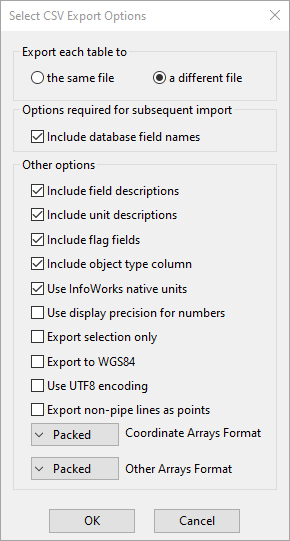

[CSV エクスポート オプションを選択]ダイアログ
このダイアログでは、データを CSV ファイルにエクスポートするときのオプションを選択できます。
このダイアログを開くには、たとえば、[モデル グループ]ウィンドウでネットワークを右クリックし、[エクスポート] [CSV へ]を選択します。
Select CSV Export Options dialog
すべてのオプションがダイアログのすべてのインスタンスで使用できるわけではありません。
項目 説明
各テーブルのエクスポート先
同じファイル すべてのテーブルを同じファイルにエクスポートします。
1 つのファイルに書き出す場合でも、オブジェクト タイプごとに 1 つのファイルに書き出す場合でも、同じデータが書き出されます。書き出したデータの用途に応じて、適切な方法を選択します。
別のファイル 各テーブルを個別のファイルにエクスポートします。
以降のインポートに必要なオプション
データベース フィールド名を含める
フィールド名は、データを表示するときの列ヘッダーになります。その後、InfoWorks WS Pro にインポートするために必要です
フィールドの記述を含める
InfoWorks WS Pro の外部でデータを表示する場合に役立つ追加情報。
単位の記述を含める
フラグ フィールドを含める
CSV ファイルのサイズが大きくなります。フラグ データが必要な場合にのみ、このチェック ボックスをオンにしてください。
オブジェクト タイプ列を含める
データベースのテーブル名情報を含む追加フィールドです。
InfoWorks の内部単位を使用
InfoWorks WS Pro でデータを再利用する場合は、このチェックボックスをオンにすることをお勧めします。ユーザーが InfoWorks WS Pro インタフェースで使用される単位(ユーザー単位)に変更を加えた場合は、そのユーザーのローカルにのみ保存されます。
数値の表示精度を使用
一部の数値の格納精度は、表示精度よりも大きくなります。たとえば、Double 型として格納された数値の小数点以下桁数は 15 です。この精度では数値は表示されません。このオプションをオフのままにしておくと、ファイルのサイズが大きくなる可能性があります。
選択項目のみをエクスポート
このオプションを使用するには、ネットワークを開き、1 つまたは複数のネットワーク オブジェクトを選択する必要があります。選択したオブジェクトのみがエクスポートされます。
WGS84 にエクスポート オンにすると、座標は WGS 84 測地系を使用してエクスポートされます。これは、WGS 84 測地系を必要とするシステムで使用するためのものです。
UTF8 エンコードを使用 このオプションを選択すると、エクスポートされたデータが UTF-8 コード化システムを使用してエンコードされます。
非管 ラインをポイントとしてエクスポート
オンにすると、ラインとして表されるオブジェクトは、エクスポート データではポイントとして表されます。これは、すべての資産をポイントとして表す必要があるモデルで使用できるようにするためです。
ラインからポイントに変換されるオブジェクトは、ポンプ場、バルブ、フロート バルブ、逆止弁、メーターです。
座標配列形式
このデータを含めると、CSV ファイルのサイズが大幅に大きくなる可能性があるため、このデータが必要かどうかを慎重に検討してください。ネットワークを他の場所に再作成したり、再インポートしたりする場合、配列のエクスポートに失敗するとデータが失われます。
座標データのエクスポートには、次の 3 つのオプションがあります。
  • なし: 座標配列はエクスポートされません
  • パック: 座標配列は、たとえば {x1, y1, z1, x2, y2, z2 ... xn, yn, zn} という形式でエクスポートされます
  • 展開: 座標配列は、ヘッダー xs、ys (および、z 座標がある場合は zs)を持つ個別のフィールドにエクスポートされます
その他の配列形式
座標データ以外の配列データのエクスポートには、次の 3 つのオプションがあります。
  • なし: その他の配列はエクスポートされません
  • パック: 各配列は 1 つのフィールドにエクスポートされます
  • 個別: 配列は、[各テーブルのエクスポート先]オプションの選択に応じて、個別のブロックまたは個別のファイルにエクスポートされます。配列内の各値は、個別のフィールドにエクスポートされます。
