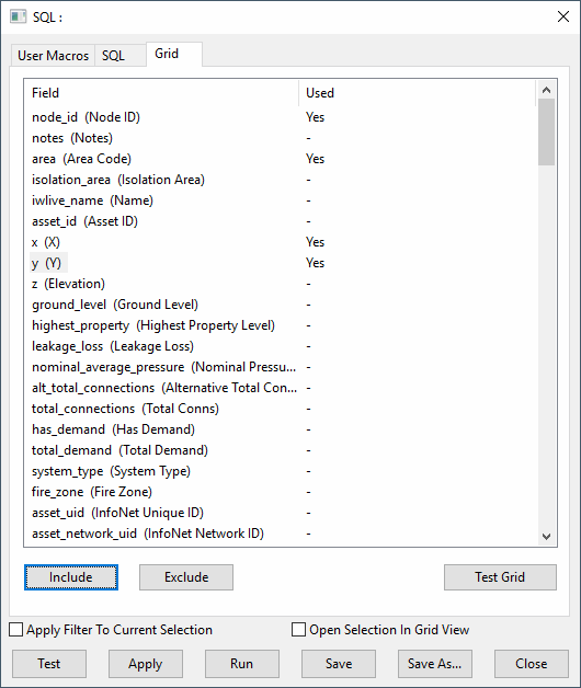

[SQL]ダイアログ - [グリッド]ページ
[SQL]ダイアログのこのページは、クエリー結果のグリッドを設定するのに使用します。この結果グリッドをカンマ区切りの変数ファイルにエクスポートして、Microsoft Excel などのスプレッドシート アプリケーションに読み込むことができます。
このページは、[SQL]ダイアログの[グリッド]タブをクリックして開きます。
SQL Grid page
項目 説明
フィールド リスト
フィールド グリッドに表示できるフィールドのリストです。
使用済み
ハイフンは、フィールドがグリッドに表示されないことを示します。
[はい]は、フィールドがグリッドに表示されることを示します。
ハイフンを[はい]に変更するには、[フィールド]列でフィールド名をハイライト表示し、[含める]をクリックします。
[はい]をハイフンに変更するには、[フィールド]列でフィールド名をハイライト表示し、[除外]をクリックします。
[フィールド]列では、通常どおり[Shift]キーや[Ctrl]キーを使用して複数選択できます。
含める [フィールド]列で現在ハイライト表示しているフィールドを含めます。
除外 [フィールド]列で現在ハイライト表示しているフィールドを除外します。
