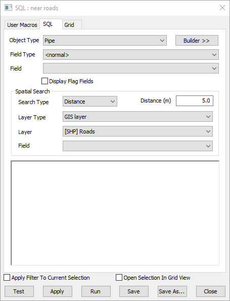

[SQL]ダイアログ - [SQL]ページ
[SQL]ページでは、SQL クエリーを作成できます。
SQL クエリーに慣れている場合は、クエリーを手動で入力できます([フィールド タイプ]および[フィールド]ドロップボックス リストを使用して必要なフィールドを挿入します)。InfoWorks WS Pro で使用できる SQL ステートメントの詳細については、「SQL 構文」のトピックを参照してください。
または、[ビルダー >>]をクリックして、クエリーに含めることができる演算子を表す一連のボタンを表示することもできます。
クエリーで定数値を表すには、値の代わりにユーザー マクロの名前を入力します。ユーザー マクロは青色でハイライト表示されます。
ヒント: 数字で始まるフィールド名を含めると、解析エラーが発生することがあります。このようなフィールド名は、SQL クエリーで[ ]の間に配置することをお勧めします。たとえば、SET 2d_pt_id = subcatchment_id と記述する代わりに、SET [2d_pt_id] = subcatchment_id と記述できます。
[SQL]ダイアログでこのページを表示している場合、その他のオプションについては、「[SQL]ダイアログ」を参照してください。

[フラグの表示フィールド]チェック ボックス
[フィールド]ドロップダウン リストにフラグ フィールドを含めるには、オンにします。
検索タイプ
ジオプランに現在読み込まれているレイヤーで使用する、利用可能な検索タイプのドロップダウン リスト。
使用可能なオプションは次のとおりです。
検索タイプ 説明
交差
レイヤーのラインまたはポリゴン面積と交差するネットワーク オブジェクトを検索します。
内側
マップ コントロール 説明
ArcGIS
完全にレイヤー ポリゴンの内側にあるネットワーク オブジェクトを検索します
MapX と MapXtreme
オブジェクトの中心がレイヤー ポリゴンの内側にあるネットワーク オブジェクトを検索します
中身
完全にポリゴンの内側にオブジェクトがあるネットワーク ポリゴンを検索します。
距離
レイヤーのラインまたはポリゴン面積の検索距離内にあるネットワーク オブジェクトを検索します。
近接点
指定した距離内にある最も近いネットワーク オブジェクトを検索します。指定した距離内に複数のオブジェクトがある場合は、最初に見つかったものが結果として返されます。
距離
このオプションは、[検索タイプ]として[距離]を選択すると、使用可能になります。
レイヤーのラインまたはポリゴン面積の検索距離内にあるネットワーク オブジェクトが選択されます。
レイヤー タイプ
[レイヤー タイプ]オプションは、空間検索タイプを選択すると使用可能になります。
レイヤー タイプ 説明
ネットワーク レイヤー 現在のネットワークのオブジェクト レイヤー
GIS レイヤー ジオプランでネットワークの背後に表示される追加の GIS 背景レイヤー。
レイヤー
[レイヤー]オプションは、空間検索タイプを選択すると使用可能になります。
ジオプランに現在読み込まれているレイヤーのドロップダウン リスト([SQL]ダイアログが開かれる前にジオプラン ウィンドウに読み込まれているレイヤーのみが一覧表示されます)。
フィールド
[フィールド]オプションは、空間検索タイプを選択すると使用可能になります。
[レイヤー]ボックスで選択したレイヤー内にあるフィールドのドロップダウン リスト。
リストから空間検索フィールドを選択すると、クエリーにフィールドが挿入されます。
[ビルダー >>] (ボタン)
このボタンをクリックすると、クエリーに含めることができる演算子を表すボタン セットが表示されます。[完了<<]をクリックして、ビルダーを閉じます。
