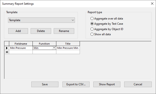

このダイアログは、汎用マルチ ラン(GMR)設定の解析から得られたレポート概要を表示するために使用します。
このダイアログを表示するには、GMR 結果のコンテキスト メニューから[形式を指定して開く] > [サマリー レポートの設定]を選択します。
| 項目
説明
| テンプレート
| デフォルト
ドロップダウン メニューで選択できるデフォルトのテンプレートです。これは削除できません。
| 追加
一連のレポート設定を含む新しいテンプレートを追加します。
| 削除
テンプレートを削除します。
| 名前変更
テンプレートの名前を変更します。
| レポート タイプ
| すべてのデータを集約
テスト ケースとオブジェクト ID 関数の合計を表示します。
| テスト ケースによる集計
関数をテスト ケース別に表示します。
| オブジェクト ID で集計
関数をオブジェクト ID 別に表示します。
| すべてのデータを表示
設定および計算されたすべてのデータを表示します。
| グリッド
| フィールド名
機能
タイトル
| ドロップダウン メニューからフィールド名を選択します。
ドロップダウン メニューから関数を選択します。
レポートに表示される関数のタイトル。
| ボタン
| 保存
レポートへの変更を保存します。
| CSV へエクスポート
レポートを CSV ファイルにエクスポートします。
| レポートを表示
新しいウィンドウにレポートを表示します。
GMR サマリー レポートの集計を有効にすると、最小値または最大値が発生するテスト ケースとオブジェクト ID が報告されます。
| キャンセル
レポートをキャンセルします。
