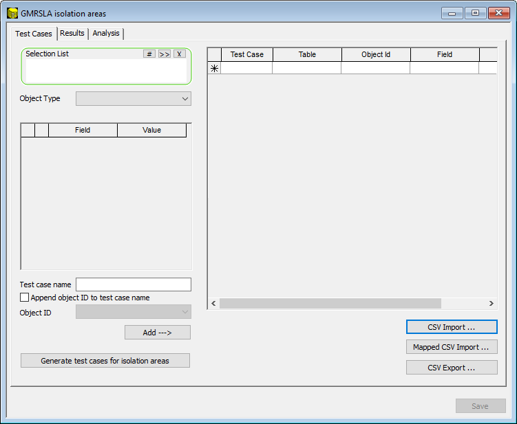

孤立エリアのテスト ケースを生成
GMR で孤立エリアを使用できるようにします。
分析に含める選択リンクで見つかった孤立エリア コードごとに、孤立エリア内のすべてのリンクが閉じられ、1 つのシミュレーション ランになります。孤立エリアごとに 1 つのシミュレーション ランが発生します。

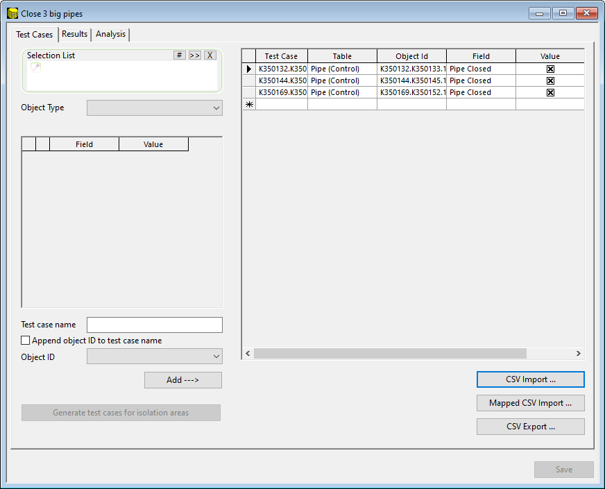

マルチ ラン(GMR)は、テスト ケースを指定することによって設定します。次の図に、非常に単純なケースを示します。3 つのテスト ケースがあるため、ランは 3 回行われます。各ランで 1 本の管を閉鎖し、そのランの名前は管の名前になります。
この単純なテスト ケース リストを作成するには、ダイアログの左側のペインにある[ウィザード]セクションを使用します。

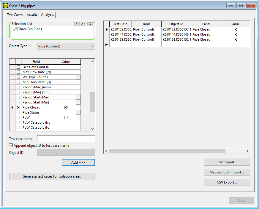

  1. まず、3 本の管を含む選択リストを用意します。これをドロップ先にドロップします。
  2. ドロップダウン メニューから、[管(コントロール)]を選択します。これにより、管コントロール フィールドのフィールドが表示されます。
  3. [閉鎖管]を見つけて、そのチェックボックスをオンにします(閉鎖します)。
  4. [テスト ケース名にオブジェクト ID を追加]チェックボックスをオンにします。テスト ケース名は空白のままにします。
  5. [追加 - - >]をクリックします。3 つのテスト ケースが作成されます。それぞれが管の名前になり、各テスト ケースで管が閉鎖されます。

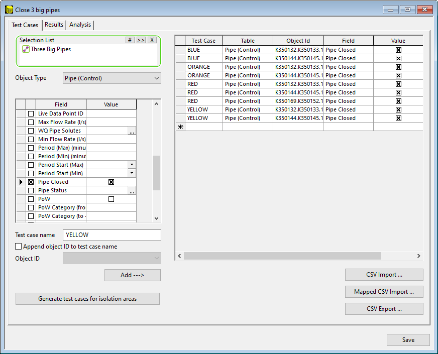

1 つのテスト ケースに複数のオブジェクトを追加するには:
  4. テスト ケース名を RED に設定します。
1 つのテスト ケースが作成されます。GMR は RED という 1 つのシミュレーションを実行し、その中で 3 本の管が閉鎖されます。
  1. 上記の手順を、名前を YELLOW にして繰り返します。
  2. [追加 - - >]をクリックします。
  3. YELLOW テスト ケースの行を 1 つ削除します。
これで GMR には RED および YELLOW という 2 つのシミュレーションが作成され、RED では 3 箇所、YELLOW では 2 箇所が閉鎖されます。引き続きこの方法で、さらに ORANGE と BLUE という 2 つのテスト ケースを作成します。

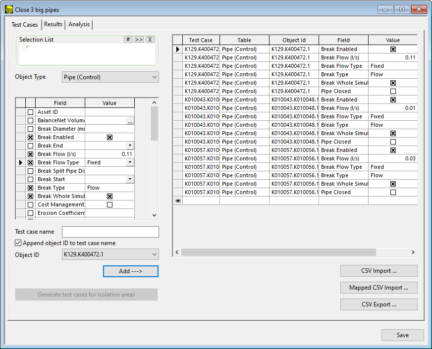

より複雑な GMR の設定例を示します。3 本の管を使用し、それぞれに対して破裂を設定します。破裂では複数のコントロール フィールドを設定します。そしてさらに、3 種類の破裂サイズも設定します。
  3. 破裂フィールドとして、破裂の有効化、シミュレーション全体への適用、流量タイプ: 破裂、固定流量、流量値 0.5 l/s を設定します。つまり、5 つのコントロール フィールドを設定します。
  4. テスト ケースに SmallLeak という名前を付け、[テスト ケース名にオブジェクト ID を追加]チェックボックスをオンにします。
  6. 漏水値を 1.0 l/s に修正し、名前を MediumLeak に変更します。[追加 - ->]をクリックします。
このようにして、各オブジェクトに対して複数のテスト ケースを作成します。また、各テスト ケースで複数のフィールドを設定します。
