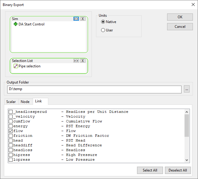

[バイナリ エクスポート]ダイアログ
このダイアログは、ネットワーク オブジェクトの選択した 1 つまたは複数のシミュレーションの結果をバイナリ(DAT)ファイルにエクスポートするために使用します。
このダイアログは、[結果]メニューから[バイナリ ファイルにエクスポート]を選択すると表示されます。
オプション
説明
シミュレーション
次のいずれかの方法を使用して、結果をエクスポートするシミュレーションを選択します。
  • データベース ツリーから 1 つまたは複数のシミュレーション結果を[シミュレーション]ボックスにドラッグ アンド ドロップします。
  • ボタンを使用してシミュレーション項目を参照します。
選択リスト
選択リストを使用して、結果のエクスポートを選択したネットワーク オブジェクトに制限できます。選択リストが含まれていない場合は、すべてのネットワーク オブジェクトの結果がエクスポートされます。
次のいずれかの方法を使用して、選択リストを含めます。
  • 結果をエクスポートするネットワーク オブジェクトを含む選択リストを、データベース ツリーから[選択リスト]ボックスにドラッグ アンド ドロップします。
  • ボタンを使用して選択リストを参照します。
単位
現在のユーザー単位またはネイティブ(メートル)単位のどちらで結果をエクスポートするかを選択します。
出力フォルダ
結果のエクスポート先フォルダのパス。これは入力することも、[...]ボタンを使用して参照することもできます。
属性オプション タブ
ダイアログの下半分には、結果をエクスポートできるネットワーク オブジェクト タイプごとのタブがあります。タブの該当するボックスをオンにして、エクスポートする属性を選択します。
[すべて選択]ボタンと[すべて選択解除]ボタンを使用すると、現在のオプション タブのすべての属性をオンまたはオフにすることができます。
結果をバイナリ ファイルにエクスポートする方法の詳細については、「結果をファイルにエクスポートする」のトピックを参照してください。
