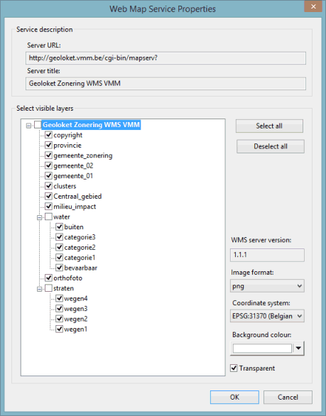

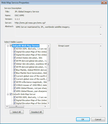

ArcGIS プロパティ ダイアログ
MapXtreme プロパティ ダイアログ

サービス記述
ウェブ マップ サービスに関する詳細情報が含まれています。
表示レイヤーを選択
WMS レイヤーに含まれるサブ レイヤーを、WMS での定義に従い階層形式で表示します。各レイヤーの表示/非表示は、レイヤー名の左にあるチェック ボックスを使用して設定できます。
ArcGIS
ArcGIS をマップ コントロールとして使用する場合、[表示レイヤーを選択]セクションの右側のボックスに、現在選択されているサブレイヤーに関する追加情報が表示されます。
デフォルトでは、WMS レイヤーがジオプラン ウィンドウに挿入されると、最初の 20 個のサブ レイヤーのみが表示対象としてマークされます。サブ レイヤーは、その親が表示対象としてマークされている場合にのみ表示されます。
MapXtreme
MapXtreme をマップ コントロールとして使用する場合、親グループの選択は無効になります。親グループは常にオフになっています。表示/非表示をコントロールするには、サブレイヤーのチェック ボックスを使用します。
[画像フォーマット]、[座標系]、[背景色]のドロップダウン メニューを使用して、WMS レイヤーの表示に使用するファイル形式、座標系、色を選択します。WMS レイヤーを透明にする場合は、[透過]ボックスをオンにします。
