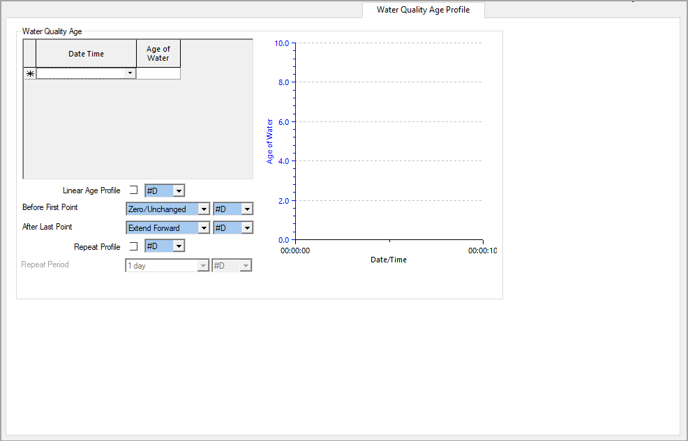

水質滞留時間プロファイルページ
このページは、コントロール データが追加されたシンプル ノード、貯水池、中継ノード、固定水頭、井戸、消火栓のプロパティ シートで[水質滞留時間プロファイル]タブをクリックすると表示されます。

ノードの水質滞留時間を設定するには、次の 2 つの方法があります。
注: 水の初期滞留時間値と一連の時間依存の水の滞留時間値の両方が入力されている場合、時間依存の水の滞留時間値が優先されます。
既定では、データ ポイント間に補間は使用されません。グリッドに入力された各濃度値は、次の日付または時刻エントリまで、またはシミュレーションが終了するまで保持されます。データ ポイント間で使用される線形補間については、[線形滞留時間プロファイル]ボックスをオンにします。
次のオプションは、入力した日付または時刻の外側にプロファイルを延長する場合に使用できます。
データ フィールド 説明
線形滞留時間プロファイル
このチェックボックスでは、プロファイル グリッドの値を補間するかどうかを決定します。
  • オン: 線形補間は値間で実行されます。
  • オフ: グリッドに入力された値は各タイム ポイントで変更され、次のタイム ポイントに達するまで保持されます。
最初のポイント前
オプション 説明
後方に延長
グリッド内の最初の値は、シミュレーションの開始点まで(繰り返されるプロファイルでは繰り返し期間の開始点まで)延長されます。
後方に補外
線形プロファイルのみに適用: グリッドの最初の 2 つの値は、シミュレーションの開始(および繰り返されるプロファイルの繰り返し期間の開始)まで外挿するために使用されます。
注: [後方に補外]が非線形プロファイルに対して選択されている場合、そのプロファイルは後方に延長されます。
ゼロおよび変更なし
シミュレーションの開始からグリッドの最初の値の日付または時刻まで(そして、繰り返されるプロファイルの場合は繰り返し期間の開始から)ゼロまたは「オフ」の値が適用されます。
最終ポイント後
オプション 説明
前方に延長
グリッド内の最後の値は、シミュレーションの最後または繰り返し期間の終わりまで延長されます。
前方に補外
線形プロファイルのみに適用: グリッドの最後の 2 つの値は、シミュレーションの最後または繰り返し期間の修了まで外挿するために使用されます。
注: 非線形プロファイルに対して[前方補外]が選択されている場合、プロファイルは前方に拡張されます。
[プロファイルの繰り返し]チェックボックス
チェックをオンにすると、シミュレーションの間、プロファイルを繰り返します(00:00 から、選択した繰り返し期間)。
重要: [プロファイル繰り返し]オプションを使用するとき、指定したプロファイルが選択した繰り返し期間より長い場合、プロファイルは繰り返されません。
繰り返し期間
[プロファイルの繰り返し]チェック ボックスがオンになっている場合に、シミュレーション全体で繰り返されるプロファイル期間。
