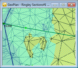

ジオプランで TIN 三角形を表示する
TIN 地形モデルを構成する基盤となる三角形のアウトラインを表示できます。
ジオプランに表示された TIN 三角形
