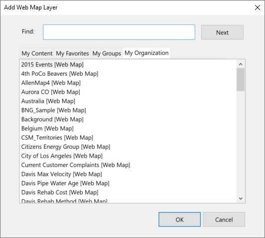

このダイアログは、[レイヤー タイプ]が[ウェブ マップ]に設定されている場合に [GIS レイヤー管理] ダイアログから[レイヤーを追加]をクリックすると表示されます。
このダイアログでは、ジオプラン ウィンドウで追加の GIS レイヤーとして使用する単一のウェブ マップを ArcGIS Online から選択します。ウェブ マップの座標系は、ジオプランの座標系と一致している必要があります。ウェブ マップ レイヤーは、設定可能なプロパティを持たない特別なレイヤーであり、常にジオプランの最下部のレイヤーです。
[マイ コンテンツ]、[お気に入り]、[マイ グループ]、および[マイ組織]のタブの内容は、ArcGIS Online の[Content]の下にある同等のタブの内容に対応しています。
| 項目 | 説明 |
| [検索] | オンライン マップ レイヤーを検索します。検索するマップ レイヤーの名前のすべてまたは一部をこのフィールドに指定すると、リストで最初にヒットするものがハイライト表示されます。 |
| 次 | リストの次のアイテムにスクロールします。または、[検索]フィールドでレイヤー名の一部を指定した場合は、次のインスタンス(リストにある場合)にスクロールします。 |
| マイ コンテンツ | オンライン マップ レイヤーのリスト。
注: タブは、ArcGIS Online アカウントに保存されている内容に従って入力されます。
| お気に入り | |
| マイ グループ | |
| Organization | |
| OK | リストでハイライト表示されているオンライン マップ レイヤーを選択し、ダイアログを閉じます。 |
| キャンセル | 操作をキャンセルし、ダイアログを閉じます。 |
