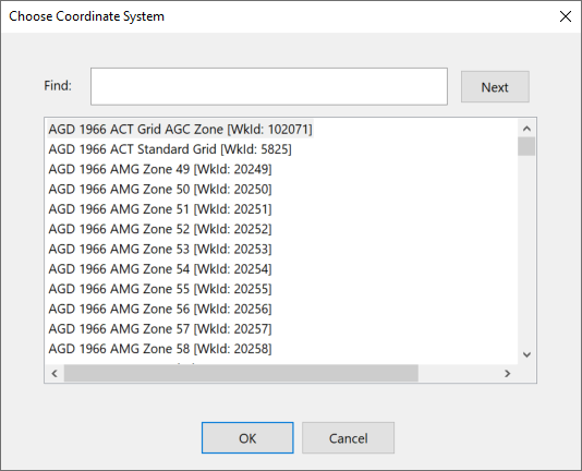

[座標系を選択]ダイアログ
このダイアログは次の用途に使用します。
ジオプランの投影座標系を設定します。これは、
[座標系を選択]
ダイアログの
をクリックすると表示されます。
注:
MapXtreme マップ コントロールの座標系リストには「経度と緯度」のオプションが複数含まれていますが、これらは投影座標系ではなく地理座標系であるため、
InfoWorks WS Pro
用には選択しないでください。
シェイプ ファイル レイヤーの座標系を変更します。これは、
[GIS レイヤー管理]
ダイアログで
をクリックすると表示されます。これにより、シェイプ ファイルの座標系を変更できます。詳細については、下記を参照してください。
注:
ArcGIS Maps (テクニカル プレビュー)
が現在のマップ コントロールである場合、シェイプ ファイル GIS レイヤーの座標系は、それらのレイヤーを追加する前に設定する必要があります。
ArcGIS Maps の[座標系を選択]ダイアログには、InfoWorks プログラムおよび ArcGIS と互換性のある投影座標系のリストが含まれています。
シェイプ ファイル レイヤーの投影座標系を変更する
[GIS レイヤー管理]
ダイアログで対象のレイヤーを選択します。
[投影]ボックスの横にある
をクリックします。
[座標系を選択]
ダイアログが表示されます。
目的の投影座標系を選択し、[OK]をクリックします。
変更が直ちに適用されることを知らせる次の警告メッセージが表示される場合があります。
続行するには、[はい]をクリックします。新しく選択した座標系がレイヤーに適用され、[投影]ボックスに表示されます。
[いいえ]をクリックすると、中止してダイアログを閉じることができます。レイヤーの投影座標系は変更されていません。
