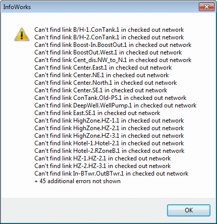

    別のネットワークを使用しているキャリブレーション ランを選択した場合、続行するとエラー ダイアログが表示されます。以下に画像を示します。同じ名前のリンクは更新されます。
