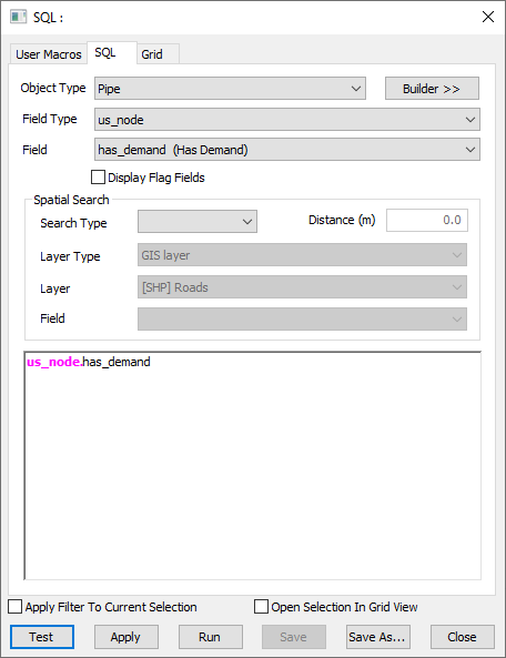

例 1
SQL query context: オブジェクト タイプ:
us_node.has_demand
需要を含む上流ノードが少なくとも 1 つあるすべての管を選択します。

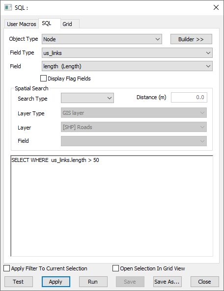

例 2
SQL query context: オブジェクト タイプ: ノード
SELECT
 WHERE us_links.length > 50
長さが 50 を超える上流リンクが少なくとも 1 つあるすべてのノードを選択します。

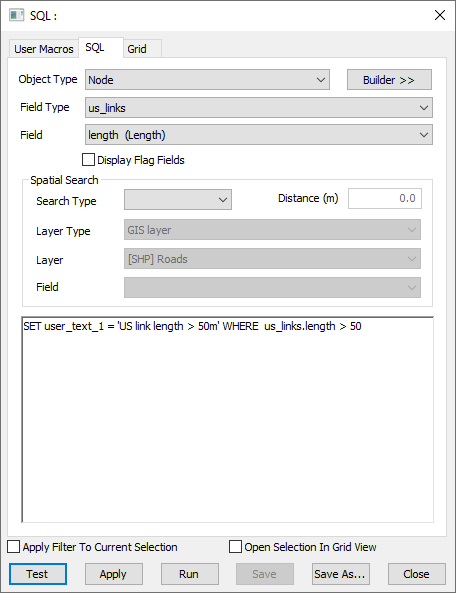

例 3
SET
  user_text_1 = 'US link length > 50m'
長さが 50 を超える上流リンクが少なくとも 1 つあるすべてのノードで、user_text_1 を "US link length > 50m" に設定します。
