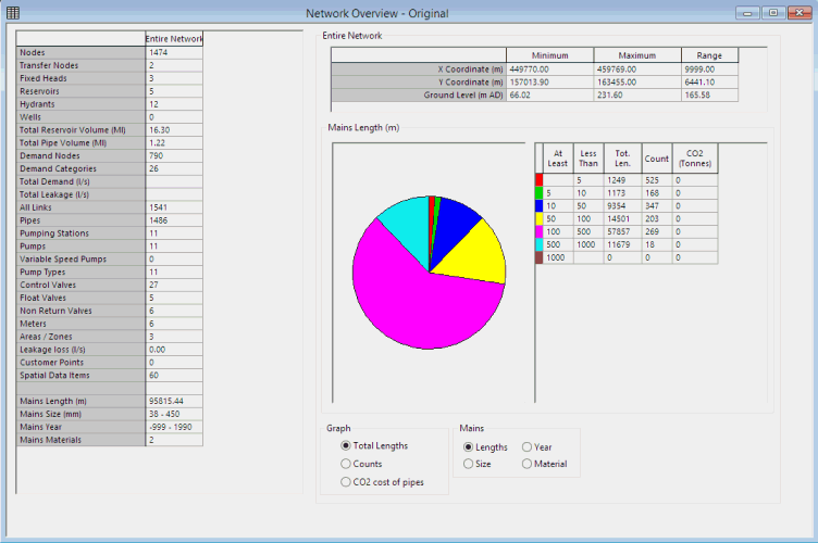

ネットワークの概要ウィンドウ
このウィンドウには、ネットワークの包括的なサマリーが表示されます。
このビューは、[ネットワーク]メニューから[ネットワーク] > [概要]を選択すると表示されます。
ビューの左側には、ネットワーク全体のサマリーが表示されます。現在の選択がある場合は、ポリゴン内のオブジェクトのサマリーを含む列が 1 列追加されます。ポリゴンが現在選択されている場合、追加の列にはポリゴン内のオブジェクトのサマリーが表示されます。
ビューの右側には、特定のエリアとパラメータに関する追加情報が表示されます。
ビューに表示される情報の詳細については、「ネットワーク サマリー」を参照してください。
