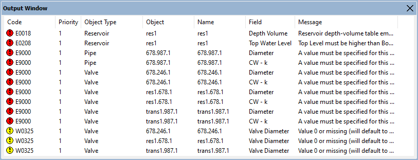

出力ウィンドウ
このウィンドウには、エラー、警告、および情報メッセージが一覧表示されます。これらは次のシンボルで表されます。
エラー メッセージ
警告メッセージ
情報メッセージ
このウィンドウは、モデル グループ ウィンドウでランを右クリックし、[検証結果を開く]を選択すると開きます。

Output Window
注:
項目 説明
コード
エラー メッセージ、警告メッセージ、または情報メッセージの番号
この列内のエントリをシングルクリックすると、ジオプラン ウィンドウで対応するネットワーク オブジェクトがハイライト表示されます。
この列内のエントリをダブルクリックすると、関連するグリッド ビューが開き、適切なフィールドにカーソルが置かれます。
優先順位
エラーの場合、優先度レベル 1 が設定されます。警告の場合、優先度レベル 2 が設定されます。
工学的検証を実行する場合、各有効性チェックに対して 3 以上の優先度レベルを設定することができます。
オブジェクト タイプ
ネットワーク、ベースライン、またはライブ データ オブジェクトのタイプ
オブジェクト
問題の原因となっているオブジェクトの一意の名前。
名前 [表示名]ダイアログで設定されている表示名
フィールド
値が無効である、欠落している、または推奨範囲外であるフィールド
メッセージ
問題の説明。
